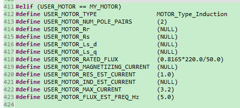

用instaSPIN Solutions实验板按照instaspin_labs2a做异步电机参数识别实验,实验步骤完全按照PDF文档上说的来操作,但是每次识别出来的Lsd_H和Lsd_H都是一样的为2.865012e-07,电机其他参数见附件。为什么这个参数会这么小,一般不应该是几十mH吗。做了好几组实验了,都是这个问题。求助!
用InstaSPIN-FOC识别异步电机参数特别需要注意一点,在参数辨识过程进行到"Lock motor"状态后必须将电机转子卡住不动,并且确保该状态一直持续到参数辨识结束.
如果未进行该操作,识别到的电机参数是不准确的.
不知是否是该过程的影响?
