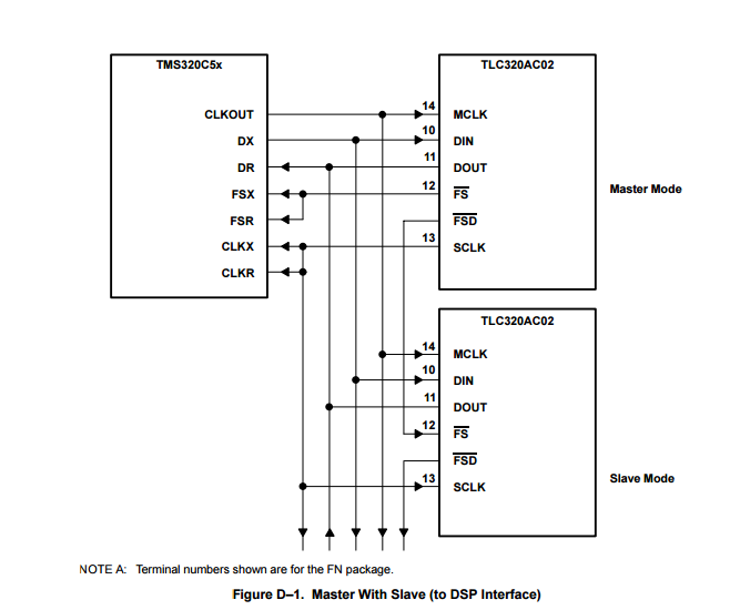

还有28335接TLC320AC02时候,TLC320AC02的SPI总线SCIK我接到了SPICLKA引脚,\FS我接到了SPISTEA引脚,MCLK和RESET引脚怎么接?接到GPIO口上就可以吗?急求解答
