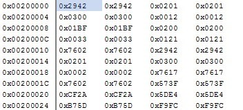

我的硬件是在zone7用2片25616构成32位外扩RAM
运行例程xintf_run_from
更改源程序外扩地址,把InitXintf16Gpio()改成InitXintf32Gpio()
设置XintfRegs.XTIMING7.bit.XSIZE = 1(32位总线)
运行到程序搬移时出现问题。

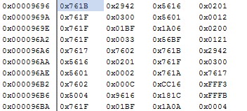

源程序代码区:
执行完memcopy后的外存
显然不是32位的复制,请问如何解决?
另外我在外部数据区定义长整型数组是赋值也出现这个问题,低16位的数值自动变成了高16位的数值。

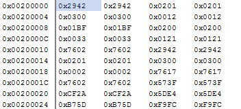

运行例程xintf_run_from
运行到程序搬移时出现问题。
源程序代码区:
执行完memcopy后的外存
显然不是32位的复制,请问如何解决?
