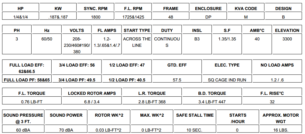

异步电机DATA SHEET上边一些参数
上图是marathon公司的一个小功率电机的data sheet。有些参数不太懂,还望大神赐教!
1.频率为50Hz时,VOLT中为190/380V,这个怎么理解?它们指的是线电压吗?
2.表里没有额定电流,只有一个FL AMPS,而这个翻译出来是满载电流,请问这个和额定电流是一样吗?
3.FULL LOAD EFF是66.5,FULL LOAD PF是65,这个分别是满载效率和满载功率因数,这个效率和功率因数怎么这么小?
4.NO LOAD AMPS是说空载电流为0.6A,前边说FL AMPS才0.7A,这个空载电流怎么这么大?
5.ROROR WK^2是什么东西。是不是转到惯量?
