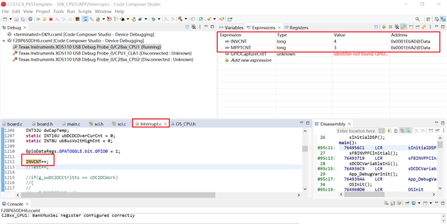

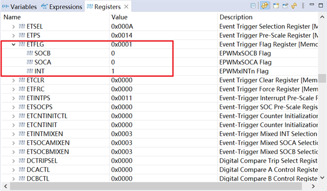

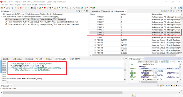

你好,TI的FAE工程师们,现在遇到一个问题:我在使用TMS320F28P650DH6 配置EPWM1,使用EPWM1触发INV中断,我放了一个自加变量在INV中断里,但是运行后它的值只有3或者4,通过跑仿真发现PieCtrlRegs的ACK3一直为1,但是我已经在INV中断里面有配置以下相关代码:
EPwm1Regs.ETCLR.bit.INT = 1;
PieCtrlRegs.PIEACK.all = PIEACK_GROUP3;
请问为什么ACK3一直为1,怎么清都清除不了,并且ETFLG一直为1,导致中断一直无法正常运行
