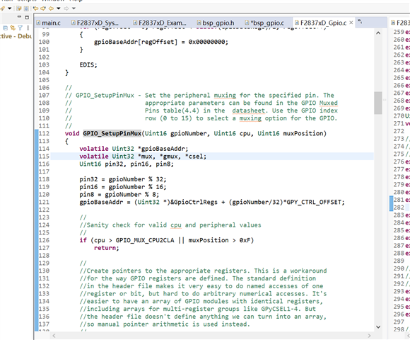

在使用库函数的时候,入口参数该填什么呢,上面说要去手册中找,是哪一个手册呢

请参考数据手册的Table 5-3. GPIO Muxed Pins
