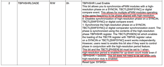

HRCTL寄存器中的TBPHSHRLOADE位,具体是如何去使用实现的?
我将HRCTL寄存器中的HRPE位设置为1之后,再将TBPHSHRLOADE位设置为1。运行程序为什么没有变化?
您好,
HRPCTL.TBPHSHRLOADE 仅在需要多个high resolution ePWM 相位同步时设置。在独立操作中不需要。(spruhm8k.pdf Table 15-39)
在需要多个high resolution ePWM 相位同步时不设置HRPCTL.TBPHSHRLOADE,在波形上会如何体现?在hrpwm_ex3_prd_updown_sfo中开关该配置,没有在波形上看出来变化。
