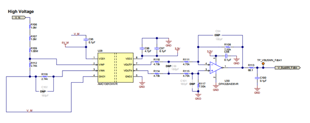

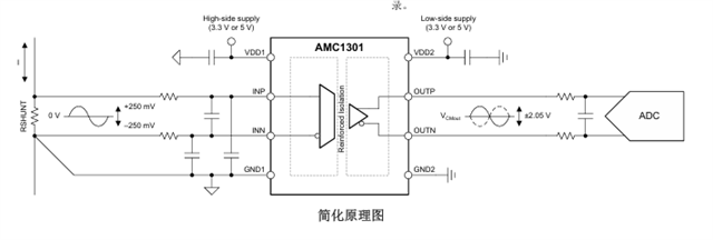

      TIDM-100直流侧输出电压为700V时,V_P=350V,根据原理图AMC1301DWVR输入是否约为350V*(2.74/3002.74)≈319mV,是否是超过了250mV的输入范围?或者是我对该部分理解有误,能否麻烦告知我正确的理解计算方式,谢谢!

    你的理解是正确的。此值适用于最大631VDC(600Vnom),如位于C2000WARE DPSDK目录中的excel表所示。网址:C:\ti\c2000\c2000战争_数字电源_SDK_5_05_01_00\solutions\tidm_1000\硬件。
    如果你需要在700V下运行它,那么编辑这个值以检查确切的值,并在EVM上使用那个电阻器。
