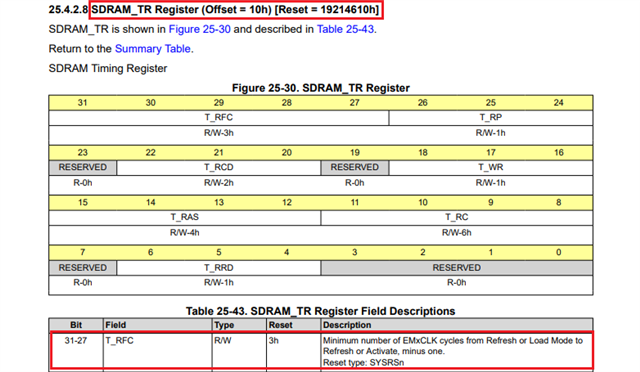

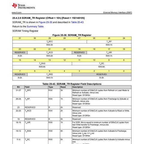

你好,我通过运行官方例程emfi_16bit_asram_cpu01,发现了一个问题。
在对28379D芯片中配置emif模块作为16位SRAM的功能验证中,发现emif模块的SDRAM_TR寄存器的T_RFC为没有按照数据手册中的复位值进行配置。
T_RFC(31-27)手册中复位值为3h,该复位值应从哪一位开始计算?若从27位,则复位值为0x00011;若从28位,复位值为0x00110,为6h,在我的实际测试中发现是从28位开始的。

  • 我没有看到任何关于低位被丢弃的注释,所以它应该从27开始。文档、CCS和器件寄存器来自同一来源,因此我认为寄存器描述是正确的。你如何评价它从28岁开始?

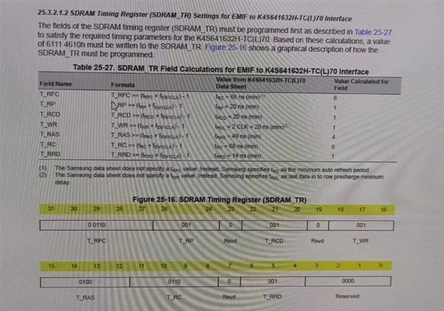

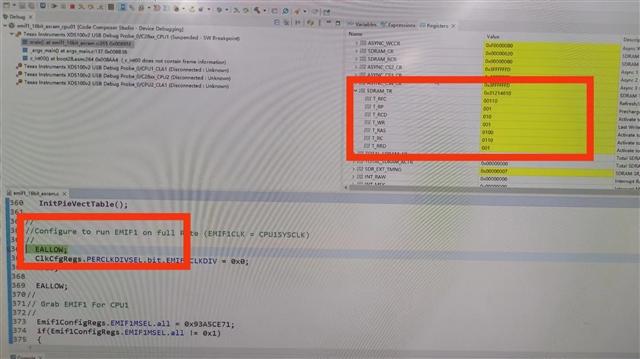

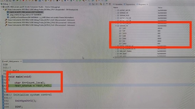

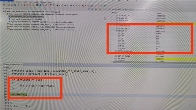

  • 我将官方例程emfi_16bit_asram_cpu01运行一次,SDRAM_TR寄存器T_RFC位的变化情况如前三图所示,按照用户手册寄存器描述来看,该位正常值应为00011;但是在实际运行中,该位的值为00110。
    请问这是什么情况?
