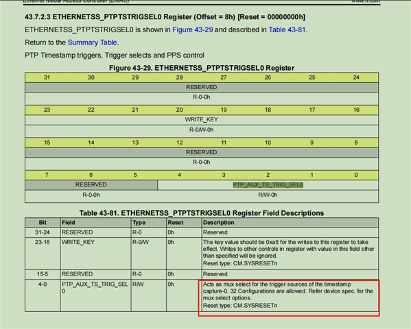

我正在使用TMS320F28388D的以太网通信, 想使用PTP,看手册PTP触发源支持事件,但是文档中没有给出有哪些事件,这个我需要去哪里获取相关信息呢?如下图文档描述

请参考TMS320F2838x Real-Time Microcontrollers With Connectivity Manager TRM (Rev. F) “43.2.7 Configuring Trigger Sources for Time Stamping”
