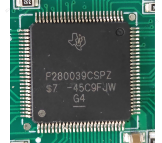

运放输出0v,实际ADC口有0.9V;
1、 这款芯片上发现的问题,换过3块其他同批次的dsp还是有问题,但是换一款去年的dsp好像没这个问题了。
2、不知道你们是否能验证下这个pin17引脚,
您好
通过示波器查看 信号都是稳定的,而且换个ADC口就没问题。
当你说稳定时,电压稳定在0.9V?另一个问题,若你们选择另一个ADC输入,问题就不存在了?
我假设该套餐为100QFP。请对此发表评论?
除了引脚17之外,ADC引脚是否还有其他输入?电压水平是多少?
这是在执行代码后看到的,还是在自身通电后看到的?引脚17上的电压为0.9V?
