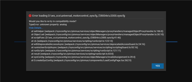

6. 在ccs中打开c2000.syscfg文件,出现错误:Package not found: 100PZ. This package may be available in a newer version of SysConfig。在工程的配置项Properties/Build/SysConfig/Miscellaneous中,将--package 100PZ 改为 --package F28004x_100PZ后,可以弹出选择4x芯片的窗口,但点击确认后,弹出下图错误。

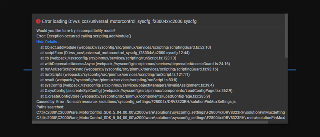

7. C2000Ware_MotorControl_SDK_5_04_00_00\solutions\.meta\sysconfig_settings 将该路径下的文件夹F28003x复制一份,并重命名为F28004x,再次打开c2000.syscfg文件,弹出下图错误。
8. 点击Yes,以兼容模式重试,可以打开sysconfig界面。

2、第6步中,为什么100PZ这个参数在3x系列下都可行,4x就不行?
3、第7步中,solutions\.meta\sysconfig_settings 该路径下的js文件(solutionPinMuxSettings.js、 solutionSysConfigSettings.js),当自定义驱动板时,要自己写一份js?
