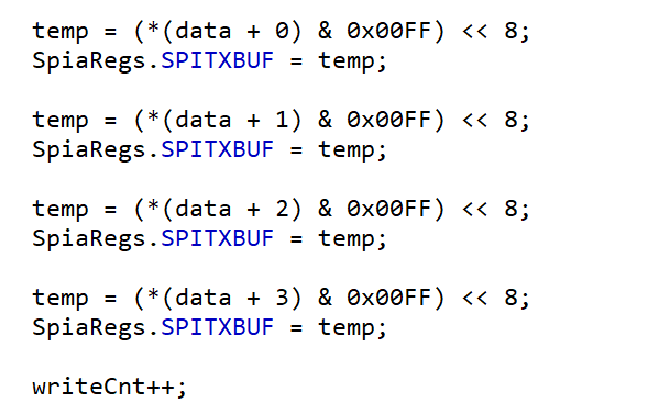

Part Number: TMS320F28335-Q1
我使用SPI FIFO发送数据。
在第一个中断中,发送4个字节数据
在第二个中断中,读取4个字节数据
现在writeCnt,readCnt总是保存相等的,理论上来说SpiaRegs.SPIFFRX.bit.RXFFST的值在读取4个字节后是0,但是实际情况SpiaRegs.SPIFFRX.bit.RXFFST是3,spiFIFOtest一直在增加。
不知道什么原因?
