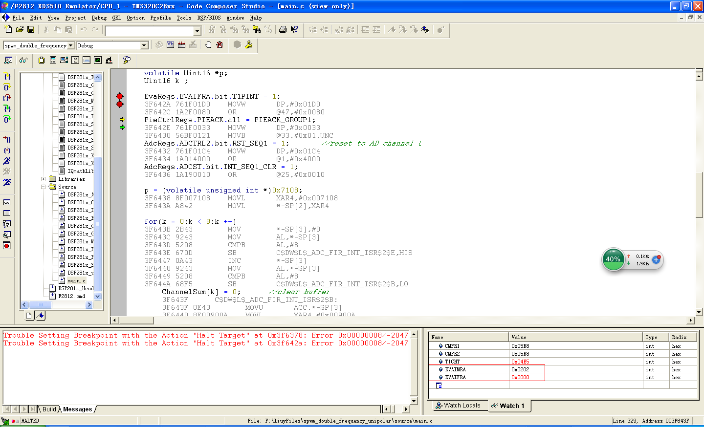

EvaRegs.EVAIFRA.bit.T1PINT = 1;
执行前,EVAIFRA值为0x028E;
执行后,整个EVAIFRA都被复位,导致其他ISR服务程序不能响应。
但是程序在RAM进行仿真时,是正常的。
interrupt void ADC_FIR_INT_ISR(void)
volatile Uint16 *p;
Uint16 k ;
PieCtrlRegs.PIEACK.all = PIEACK_GROUP1;
程序烧写到FLASH后,进行仿真时,到
