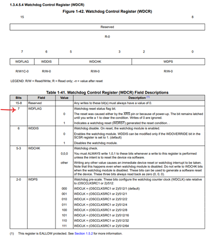

请问,有没有一种可靠的方法可以检测DSP重启原因

F2803x 器件没有用于特定复位原因检测的寄存器
您正在查看什么重置以进行监控?
我需要确认VCC欠压复位和看门狗复位
VCC 欠压是什么意思?
可以在下面的看门狗寄存器中检查看门狗复位
