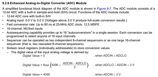

F2809这颗芯片的AD,怎么测一个正弦波的幅值或者两有效电压值
用示波器看Ad通道输入的信号就是这样,都是正电压,没有负的电压
