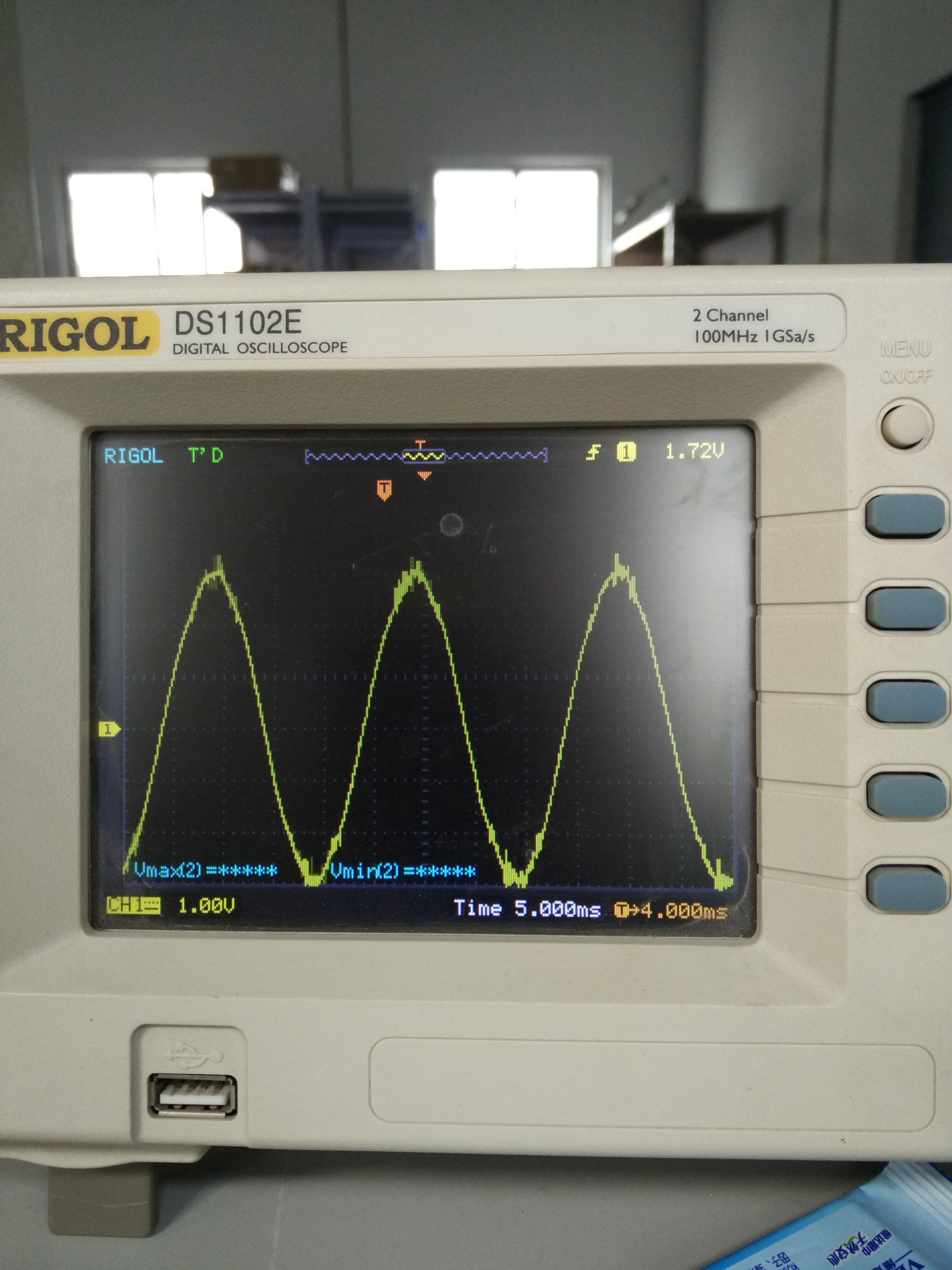

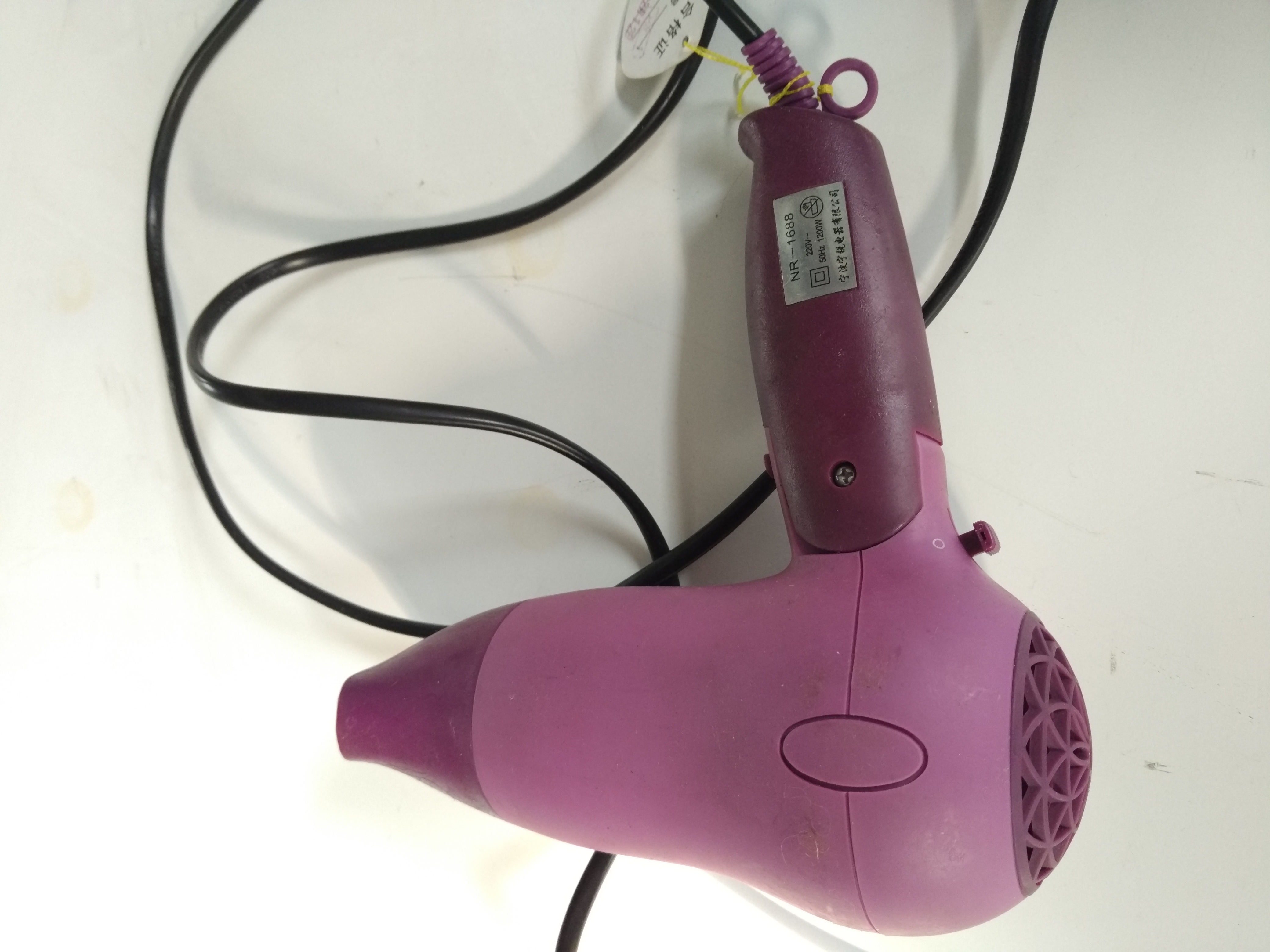

l  负载1
这个吹风机1档和2档选择开关坏了,只有一档可运行,不清楚1档还是2档

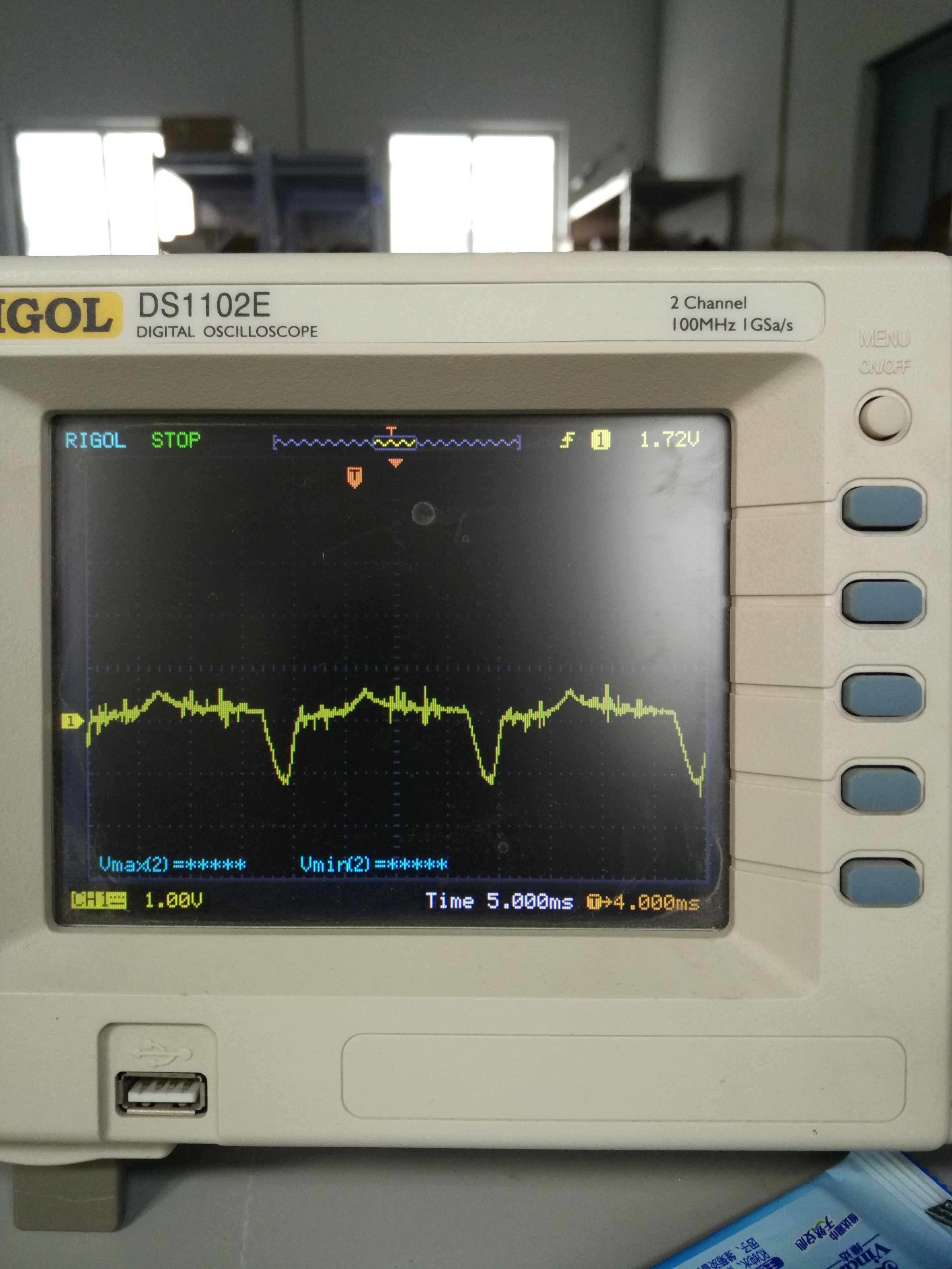

l  负载1电流波形

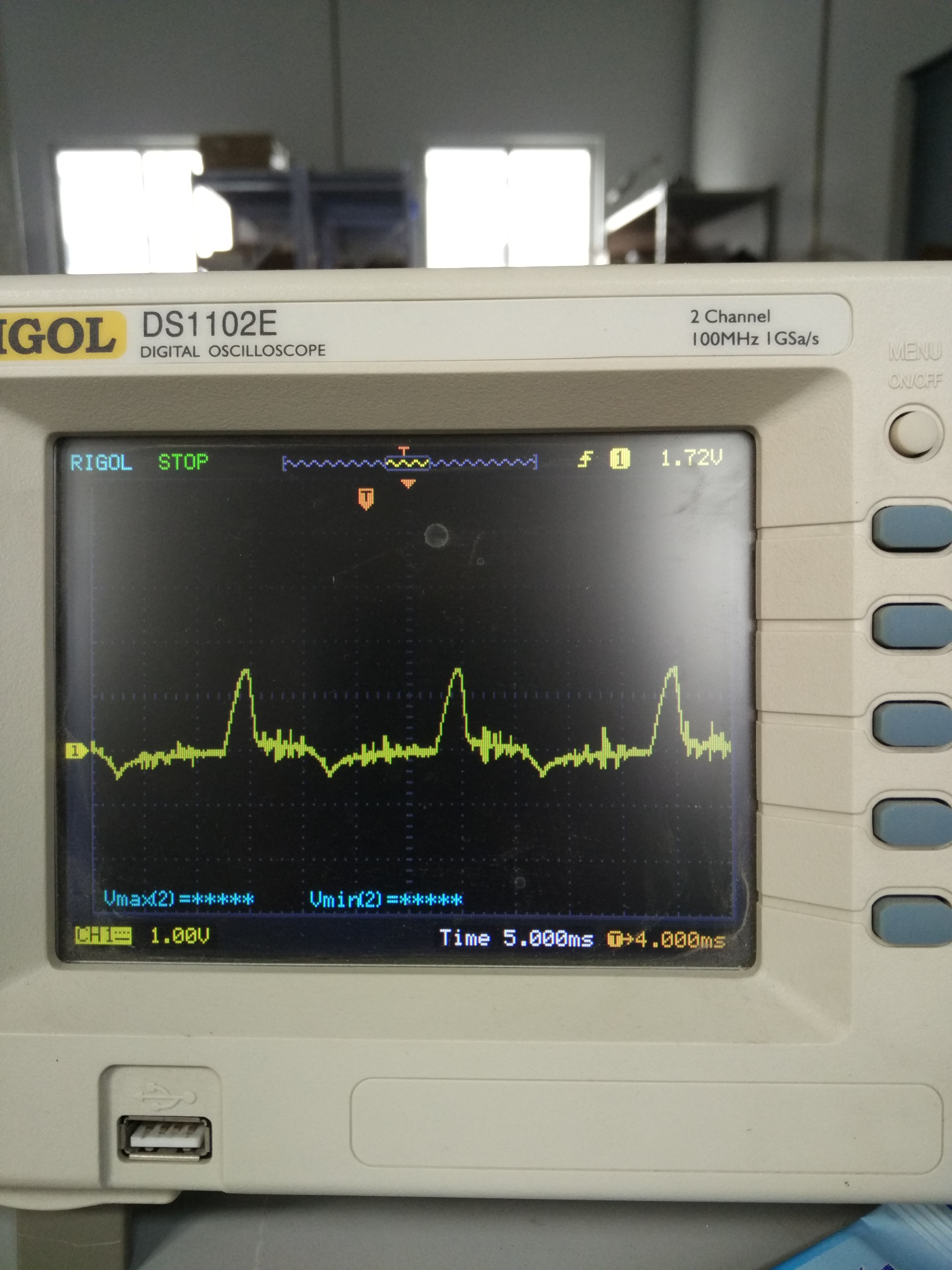

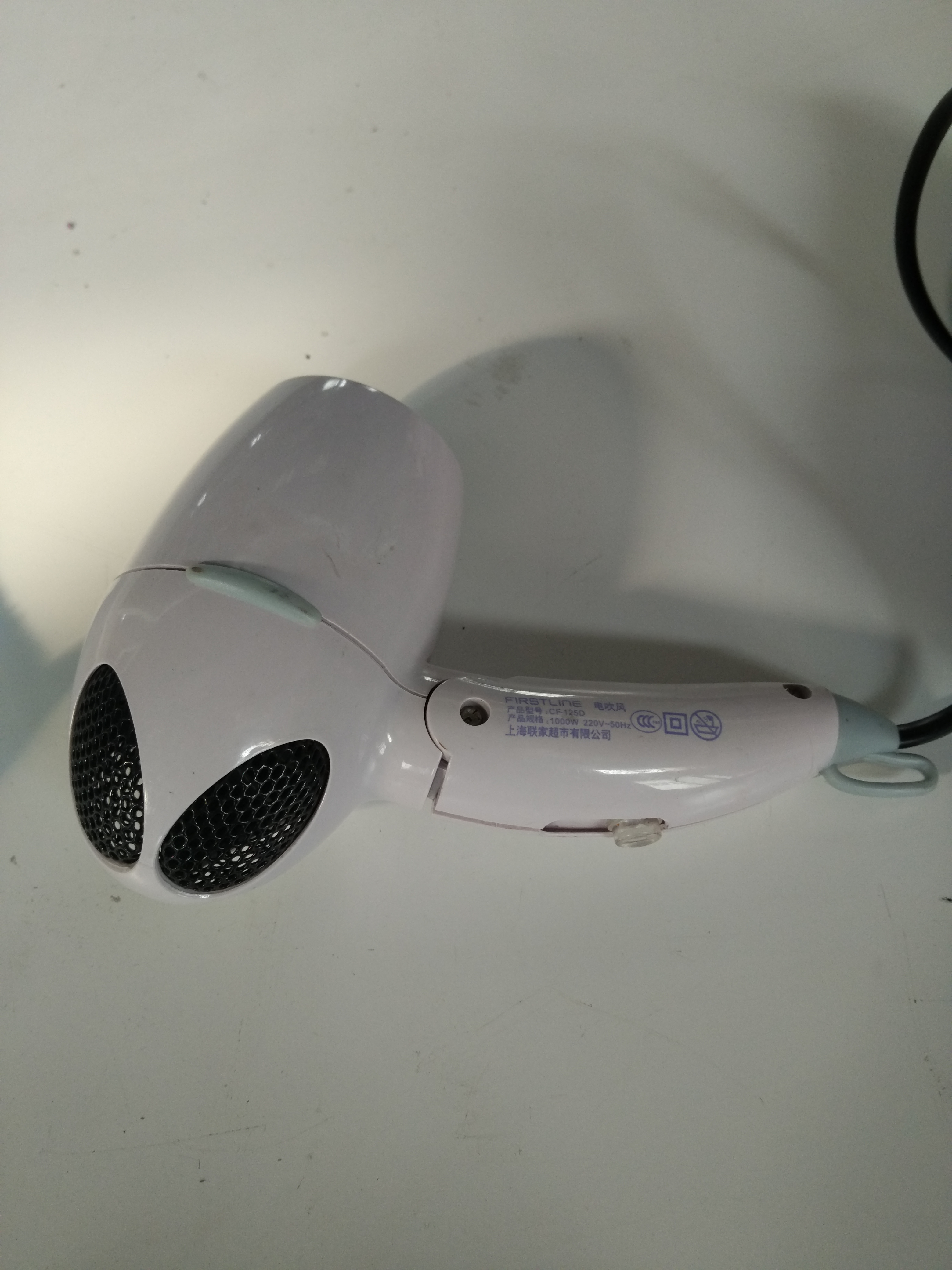

l  负载2
l  1档(低速档)电流波形
l  2档(高速档)电流波形
查了下,电吹风的电机为串激电机,负载波形为什么是这样没有深究。
l  硬件电路问题:
当前设计的电流电压检测电路,是依照实验台检测电路的设计经验设计的,实验台的电机,负载电流为正弦波,所以目前电路只能检测正弦波电流负载;而实际上,设备负载电流常常不为正弦波,因此当前设计不合理,应设计为真有效值检测电路。
