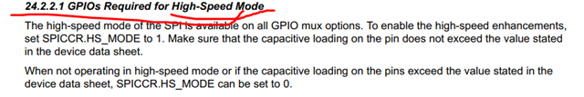

我想问一下高速模式提到的引脚上的容性负载范围在哪里啊?我没有在数据手册上找到,我能用39C的高速模式和28335的SPI通信吗?
您好,
您可以看看数据手册176页图表下面的(1)注释,www.ti.com/.../tms320f280039c.pdf
请参考这个帖子,(+) TMS320F280039C: 硬件SPI如何配置为high speed模式 - C2000︎ 微控制器论坛 - C2000 微控制器 - E2E
