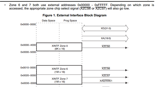

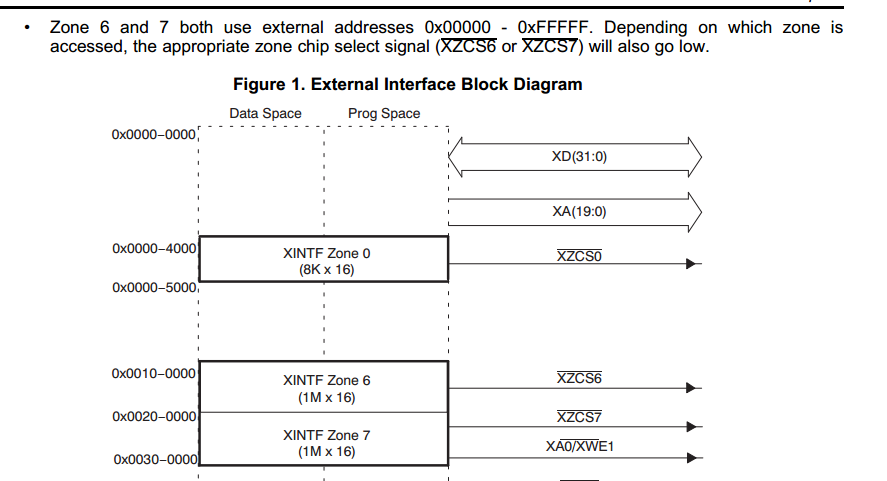

【提问】28335XINTF的PDF是否有误?贴上图麻烦各位帮忙看一下
1)XINTFzone1-5手册上写的是保留的,这个保留有什么意义呢?
2)XINTFzone0段首端尾之间的长度是0x1000;也就是十进制的4096,那也只有4K的范围啊,为什么文档上面写的是8K的呢?而且20根的地址线只能寻址2M的地址空间啊,按文档上写的是有2M+8K的空间,这样的话地址线是不够的。另外让我感到很奇怪的是Zone0Zone67用的外部地址跟Zone0Zone67那个内部地址是不一样的,那个external address那里,麻烦各位解释一下好嘛?谢谢大家了
