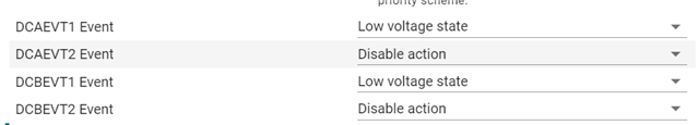

  • 你好,我尝试过程中发现不论是DCAEVT还是DCBEVT都只能通过触发OneShot方式关闭PWM,但是一旦触发OneShot,PWMA和PWMB都会关闭,无法做到只关闭PWMA,然后在中断里关闭PWMB的功能,请问是我哪里操作不对吗?
  •  使用DCxEVT1时间直接配置引脚高低的方式不知道为什么无法保持,一旦外部保护信号恢复正常pwm就又发波了?没办法OneShot

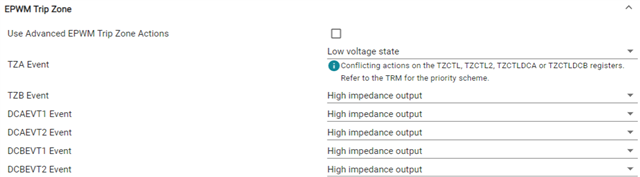

  • 您好,
    您可以通过配置 TZA/TZB 操作来选择将哪个 PWM 输出设置为低电平或高电平。
    如果您只想将 PWMA 设置为低电平、可配置 TZA 事件并使 TZB 保持高阻抗状态。 TZB 事件负责 ePMWB 输出跳闸。
    有关更多详细信息和指南、您可以参阅 C2000Ware ePWM 示例:C:\ti\c2000\C2000Ware_5_05_00_00\driverlib\f2837xs\examples\cpu1\epwm
  • 考虑到我需求的功能是PWMA和PWMB都要保护动作,只是PWMB在收到保护信号后延时1us在动作。目前试了一些方法都不太行。昨晚尝试将TZB Event事件设置为desable action ,然后在TZ中断里 手动修改 TZB Event事件为 Low。成功实现功能,请问这样做是否会存在不严谨或其他可能的问题?
