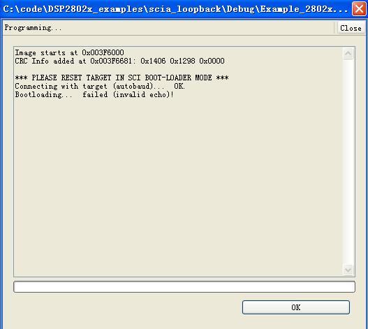

  • 你好!我设置了28027的GPIO管脚状态后,串口烧写程序出现了下图中的错误。
    我的烧写步骤是这样的,麻烦大家能帮我看看哪里出错了,谢谢!

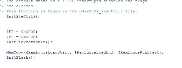

    2.将上面程序中的28027_RAM link.CMD替换成28027.CMD,且在程序中添加了
       MemCopy(&RamfuncsLoadStart, &RamfuncsLoadEnd, &RamfuncsRunStart);
       InitFlash();
    经过编译生成了.HEX文件。

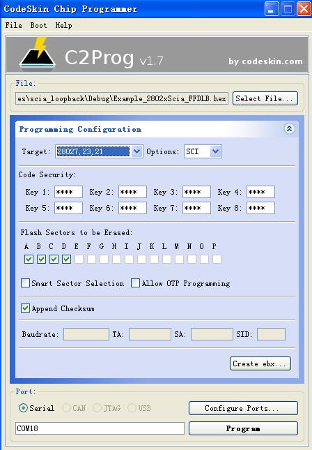

    4.打开C2PROG软件置参数如下图所示:
    4.打开28027目标板电源,点击program后的结果是:autobaud ok了,但是接下来的
    擦除烧写工作就不执行了,请问这是什么原因?请大家指教!

  • 你用TI的例程生成一个intel hex 的文件
    C:\ti\controlSUITE\device_support\f2802x\v230\f2802x_examples_structs\flash_f2802x
    然后将TDO拉低,连上电脑,芯片才上电,再试一下。
    如果不行,更新一下c2prog。
    我之前烧写过,没问题。
    ERIC
  • 谢谢Eric Ma!问题已经解决了,是电路板的问题,换了个电路板就可以了。

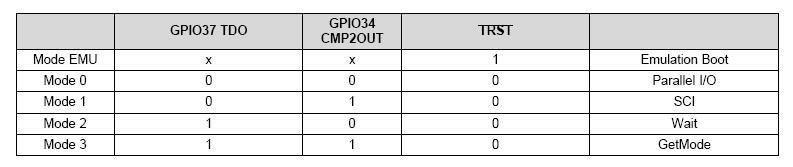

    1.
    上图是28027的boot ROM中启动图表,要把TDO 拉低,GPIO34置高,TRST拉低。但是实际中,我只要把TDO拉低,就可以
    把程序烧写进去了,请问这是为什么,其他两个管脚不需要按照图标中的要求设置电平吗?

  • 问题1,GPIO引脚内部有上拉电阻,除了PWM引脚外,其他默认上拉使能,所以不需要配置GPIO34。
