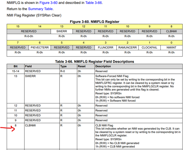

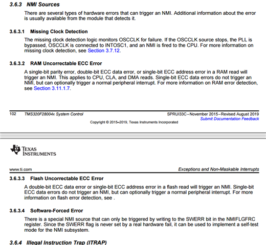

您好,
请参考 F28004 手册中的 NMI 中断标志寄存器。
我不确定在参考 E2E 帖子中演示的 ERAD 功能是否也适用于 F28004,请检查并确认。
参考帖子中也附有参考代码,你是否能够尝试该示例,它是否能正常工作?
