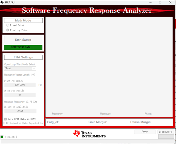

我最近在调试BOOST
按照 C2000Tm Software Frequency Response Analyzer (SFRA) Library and Compensation Designer in SDK Framework 文档配置了SFRA

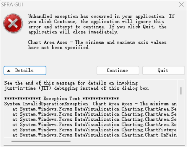

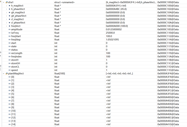

但是使用中,SFRA GUI 出现了下面问题,这是什么原因导致的?我该怎么解决?
