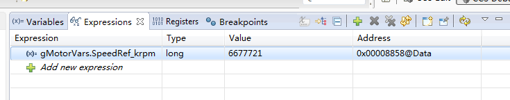

  • 你好!多谢解答!我试了一下,改变这个变量确实可以改变转速,但是这个变量貌似是long型的,几千转的时候对应的是6677721左右,如图:
    这个变量和rpm的换算关系是什么呢?另外好奇的问一下,ctrl.h中CTRL_setSpeed_ref_pu函数后面的_pu是哪几个单词的缩写?
  • 你用右键把这个变量设置成IQ24的。推荐您看一下InstaSpin的文档。
