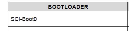

请问F28377D的boot pin是不是有下面两种选择,选择哪一个都一样,也不需要软件设置吧?
  • 是的,选择哪一个都一样,但需要通过配置OTP_KEY,和OTP_BMODE来进行选择。默认是option1.
  • 您说的 option 1 就是选择 上面的boot0 模式是吧
