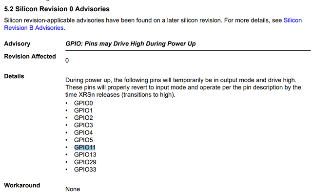

在上电200ms之后,GPIO输出会被异常置低~15ms,外部配置的默认电平都是高,这个时候应该还没有开始跑main。有什么办法在配置阶段把GPIO拉住吗?
您好,
已经收到了您的案例,调查需要些时间,感谢您的耐心等待。
哪个GPIO受到影响,设备封装是什么?默认情况下,一些引脚多路复用器(pin mux)中有PWM的GPIO禁用了内部上拉。
100PZ封装的GPIO11,配置为通用output
这在设备勘误表(device errata)中有说明,见下文如果此高脉冲会影响系统,建议选择其他GPIO
