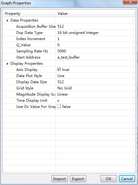

Graph的设置如下:
1.Acquisition Buffer Size 和 Display Data Size都设置为512
Acquisition Buffer 设置为512 是依据help里的“This is the size of the acquisition buffer you are using on your actual/simulated target board.”
代码里的设置的数组是512,所以这个buffer的大小也就设置为512了。
Display Data Size也设置为512,是依据“If your program processes an entire frame at one time (more than one sample) and you are only interested in that frame, enter the same value in the Acquisition Buffer Size and the Display Data Size fields. ”
但是help里的 Left-Shifted Data Display在哪里使能和关闭没有找到???
2.对于Sampling Rate (Hz)设置为5000,是依据“The axis is labeled from 0 to (Display Data Size * 1/Sampling Rate).” 我的代码里是每隔0.0002秒即200us存一个数据,数组大小是512,所以经过512*0.0002=0.1024秒数组存满,所以我把时间轴设置为0到512/5000(sample rate)=0.1024秒的范围

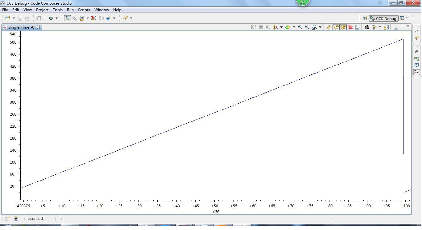

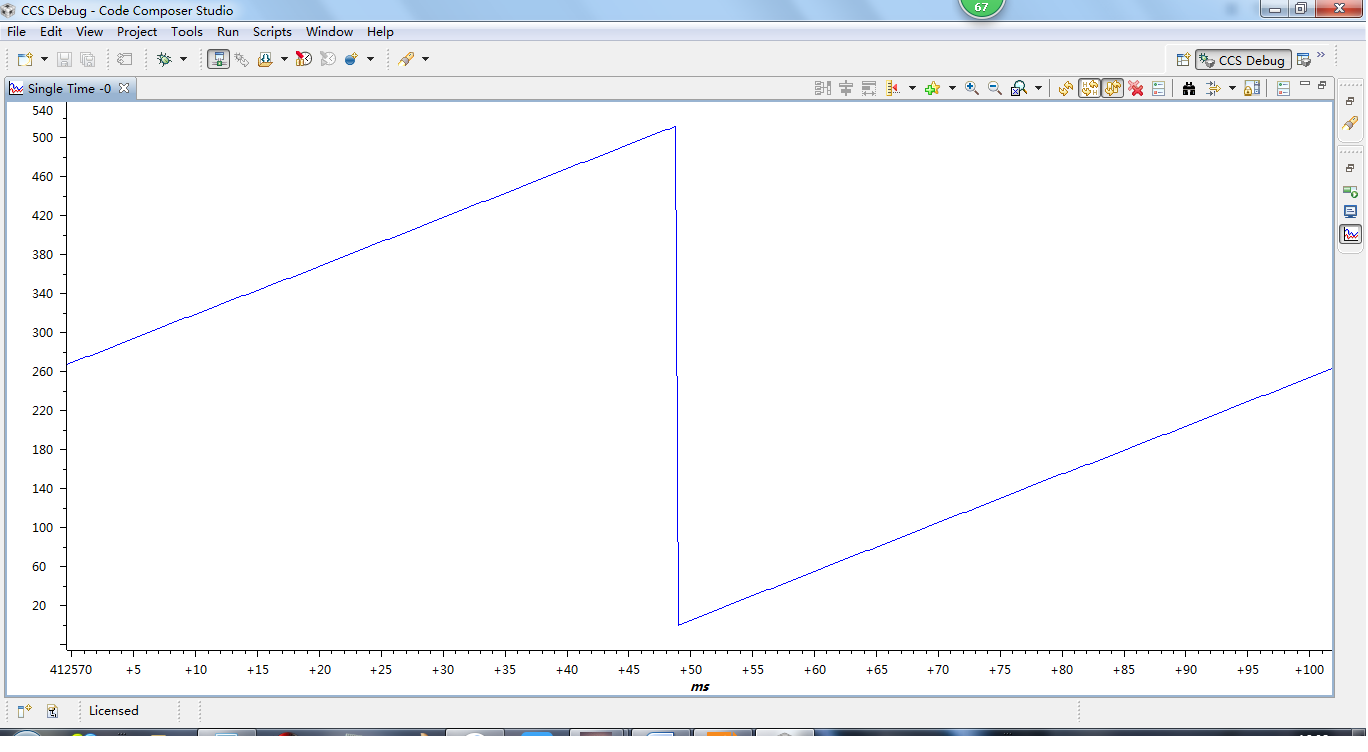

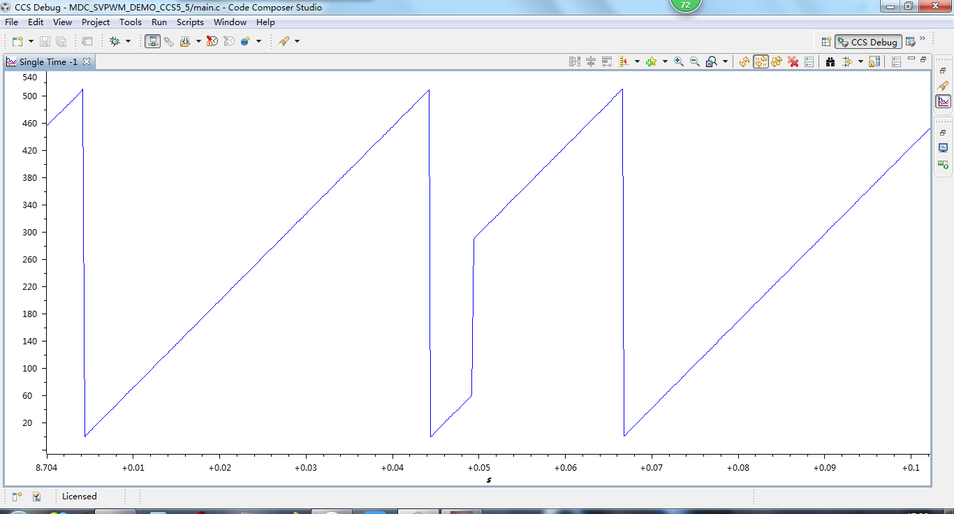

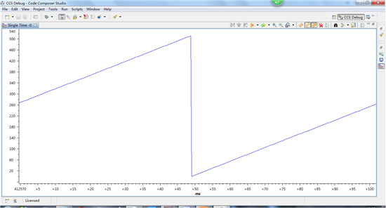

观测到的波形图如下:
请问:
为什么会有不连续的部分呢?

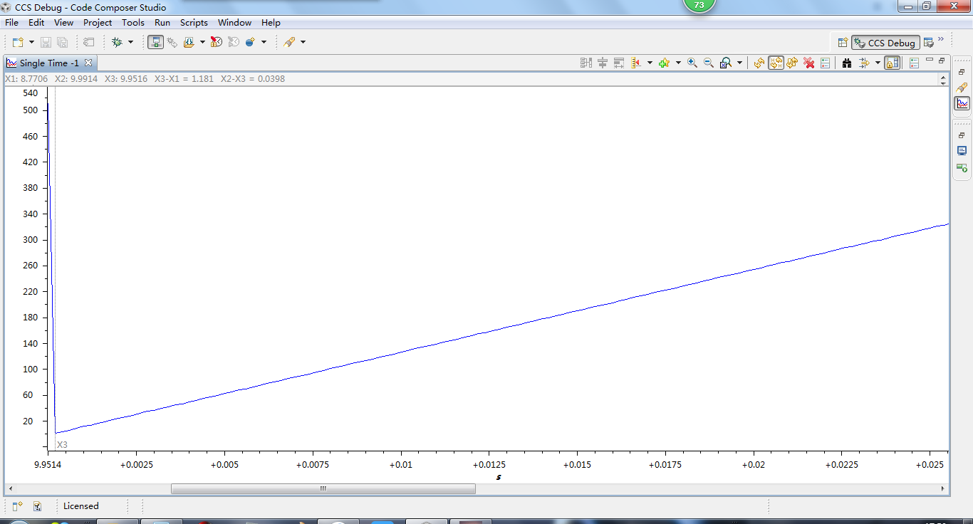

我验证了一个完整周期的正确性:
如上图,时间轴设置了另个节点,电角度转过360所用的时间为X2-X3=0.0398s
我的鼠笼机是2对极的
所以360度电角度对应180度机械角度,对应0.5rpm
极同步磁场的旋转速度为(0.5/0.0398)x 60 = 753.7rpm
我的转速设置为750rpm,由此可以看出,完整周期下的波形应该是正确的,大家看看不规则的波形是怎么造成的呢 谢谢!

    我的初衷是希望看到连续的正弦波,即在异步调制下,timer中断周期为5K(200us),每近一次中断,就更新一个数组值,进512次 及200us*512 = 0.1024S完成全部数组的更新,所以采样频率设置为5000也是没有问题的,即参照help中的公式时间轴显示从0到512(display buffer size)/5000 = 0.1024s
    问题关键是大家可以看到 一个完整的周期近似为0.0398秒,并不是我希望看到的0.1024秒,
    造成这个问题其实是我的代码里设置的同步磁场旋转转速不对,我之前的设定为750rpm
    而按照我希望的0.1024S更新完512个数组值即电机电角度转过360度,我的两极电机转速应该设置为(0.5/0.1024)* 60 = 292.96875rpm 约为293rpm,
    这样才能看到0.1024秒完整的角波
    又做了测试 如下图 调整后的波形 之前的graph设置没有变

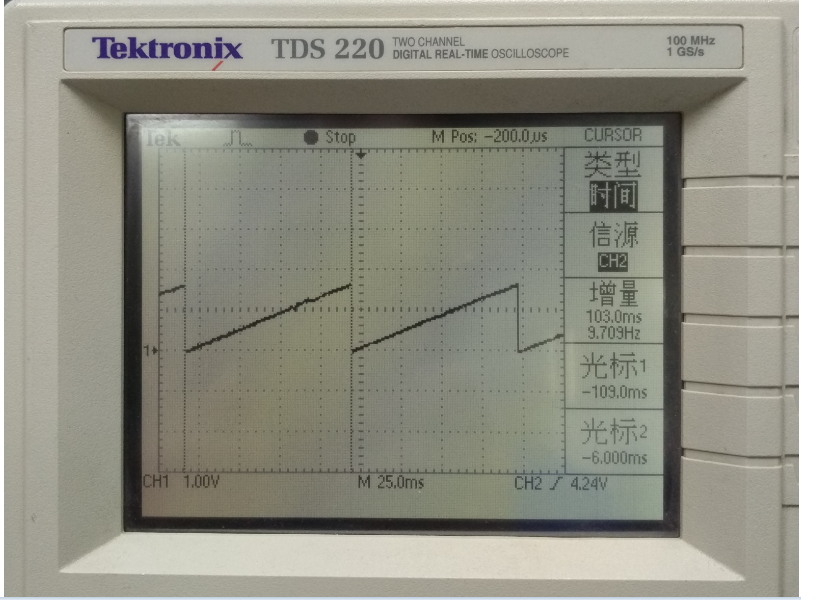

    与示波器波形对比 一致:

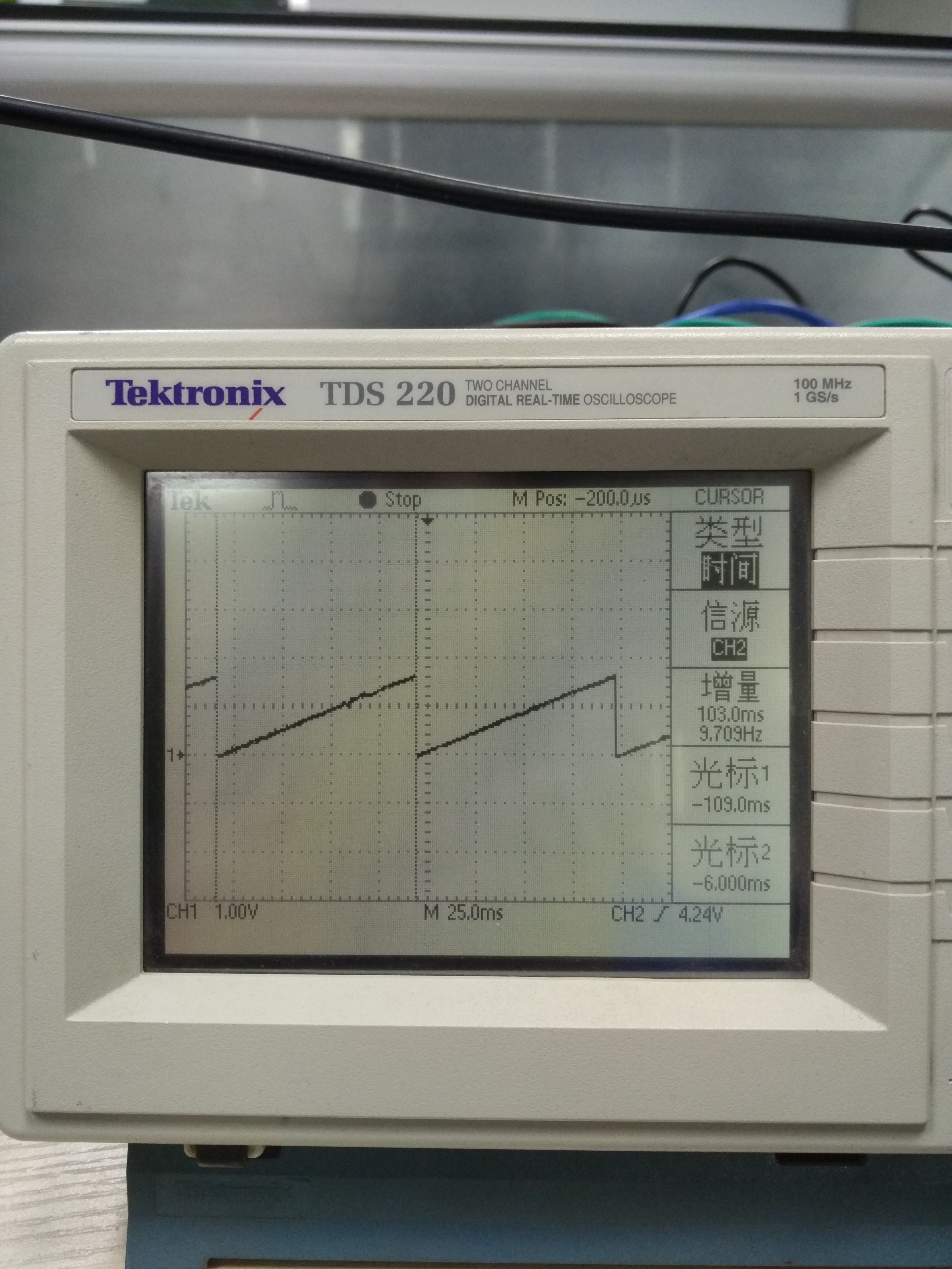

    我的硬件上和2812的SPI口连接了一颗4通道输出的DA 当初设计时是为了用这个DA实时观测程序里的变量变化,为调试提供一定的参考
    这个波形是我把index的数值发到DA用示波器测量的
    可以看到 示波器观测即硬件观测的结果和CCS软件观测的结果是一致的
    出现之前的断续或波形不连续,是因为获取数据的buffer和显示的buffer速度不匹配造成的

    截取的软件波形和示波器波形如下图:
    示波器波形由硬件DA截取 2812的SPI口挂了一个DA
