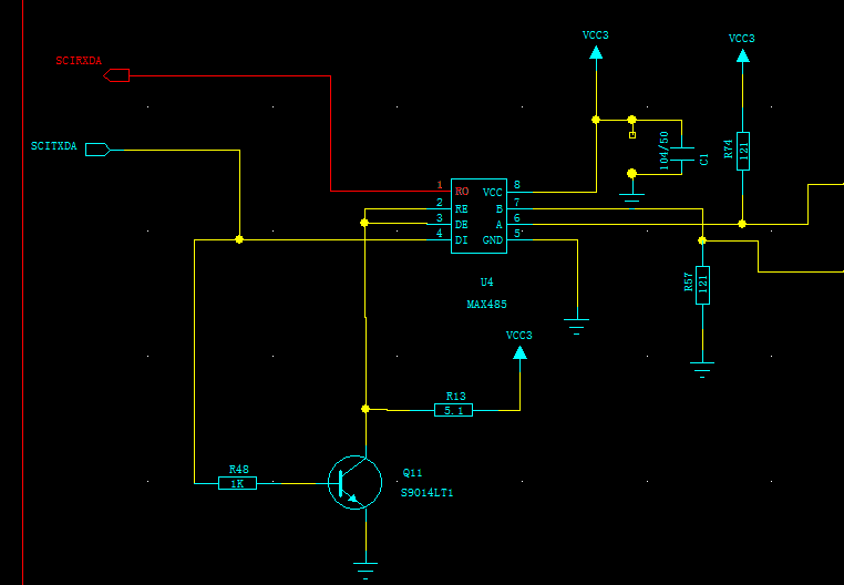

设计了一个电路,但是上电后DSP有时可以启动,有时启不来,后来把电路中R48的阻值换成5.1K就没问题了,电路图见附件,这部分是SCI模拟的485通信。想知道什么原因,求大神解释,谢谢啦!
您好,你能解释一下DSP内部上拉的机理吗?我刚查了查有人说“内部不是上拉电阻,而是恒流源,一般是140ua”
解决了,就是sci的某一个角和启动上电的模式有关,具体哪个脚忘记了,你可以查查
