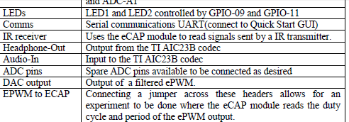

问Jones Chen,关于F28335QEP模块。谢谢!
可是我在我的扩展板上没有找到EQEPxA/XCLK,EQEPxB/XDIR,EQEPxI,EQEPxS这四个引脚。在网上搜了一下,有的人说eQEP和eCAP是复用脚。附上扩展板的图片。请问,如果,eQEP的引脚没有在我的外设扩展板上,我应该用什么模块来代替eQEP这个模块的功能呢,我是用这个模块来测直流电机的速度的。谢谢你对我的帮助。
  • 应该没有将此些引脚引出。
    请查询一下F28335的DataSheet,带eQEP开头的都是QEP的引脚
    EQEP1A,
    EQEP1S,
    EQEP1I,
    测速还是eQEP比较适合。
    不知道速度信号是否可以以中断或者脉冲的形式给出的,如果有的话,可以连接CAP。
