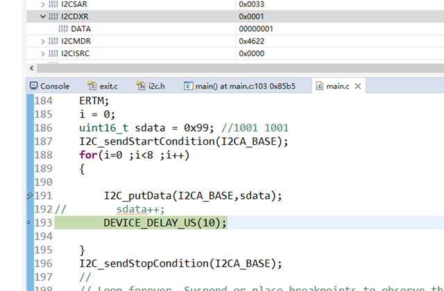

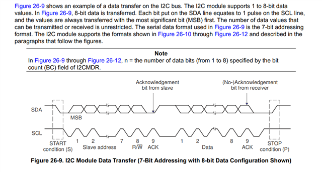

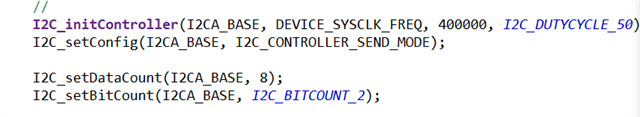

我想问一下这个发送2位时,第一次为什么不是10?不应该发送高位10吗?
