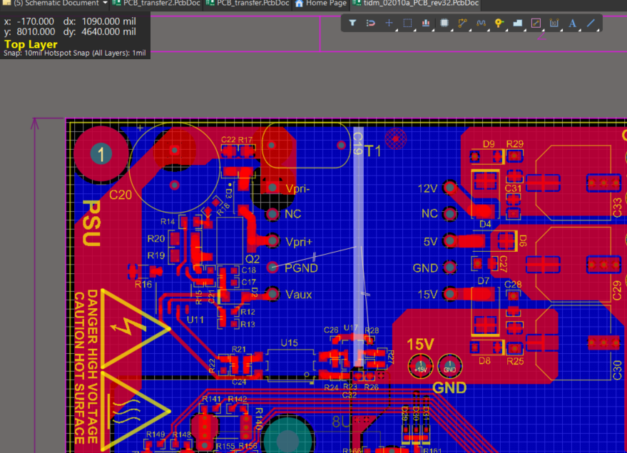

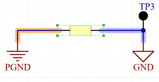

ti的1.5kw压缩机设计方案TIDM-02010A的原理图与PCB均显示其功率地PGND与信号地GDN是没有隔离的,两个地通过一块铜皮相连。
但该方案使用了一款反激电源作为低压供电方案,该电源本身为隔离电源。
详见下图,PGND与GND通过铜皮相连,高亮部分为铜皮。我的问题是,我能否去掉这块铜皮,使PGND与GND实现真正意义上的隔离?
