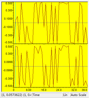

本人刚学DSP,要做一个电机控制的实验,用pmsm3_1的例程调试,开发板是TMS320F2810的,做level1调试的时候CCS的graph上显示的图像是

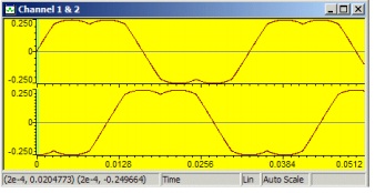

这样的,可是,根据文档里的说明,SVPWM形成的Ta、Tb、Tc波形应该是

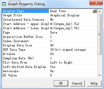

这样的马鞍波,我不知道出什么问题了,希望哪位好心人帮我看一下,这边我的graph设置是这样的

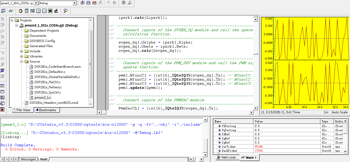

,其他参数还是按照pmsm3_1_281x_ccs3x的例程,参数没有变,

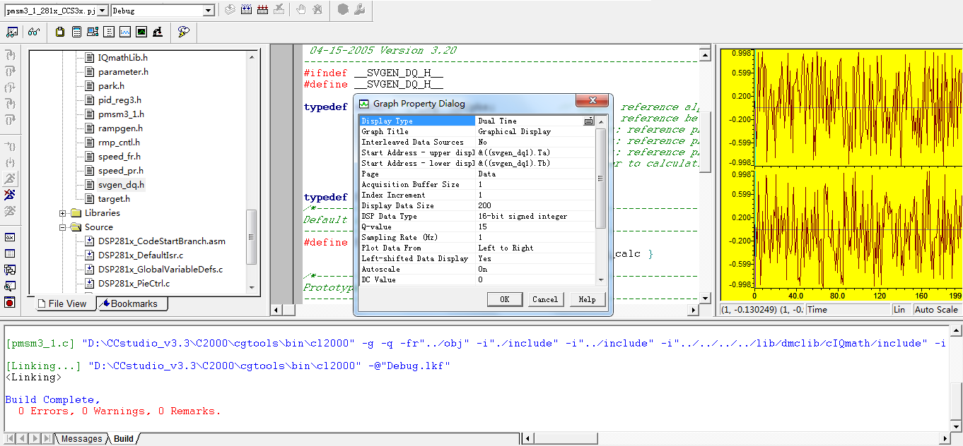

这是我的仿真图像
请各位帮我看一看问题出在哪里
这是我的仿真图像
请各位帮我看一看问题出在哪里
肯定是Q15,有_IQtoIQ15()这个强制类型转换。
你的start address设置的不对,在dlog.asm里面有相应的起始地址,应该是xxxx_buf1...
