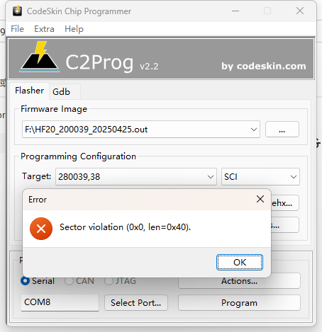

TMS320F280039: 使用C2Prog烧录TMS320F280039提示sector violation (0x0, len=0x40)
Part Number: TMS320F280039
CCS版本11.1.0、C2Prog版本V2.1.4和V2.2.1。我选择hex或out都提示同样的问题。hex/out文件发给其他同事用CCS烧录是没有问题能正常工作的。最下面是我的cmd文件,帮忙看下是否有问题,谢谢!
