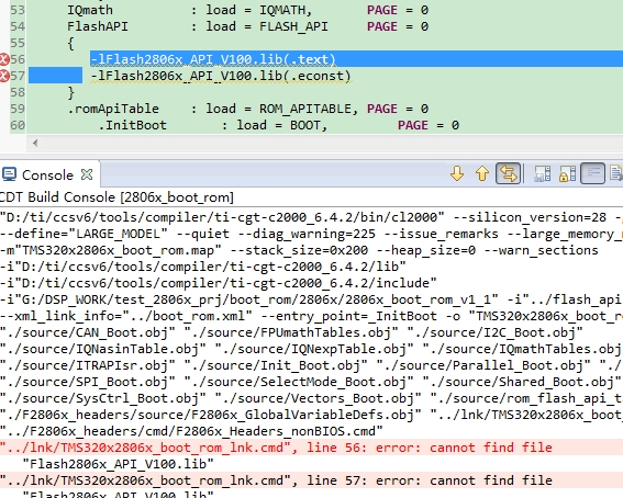

使用2806X bootrom工程疑问

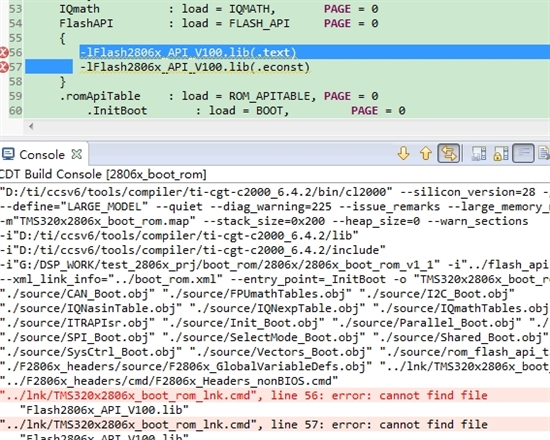

编译原工程提示以下错误!(ccS6.1)
请问  Flash2806x_API_V100.lib 怎么关联 又是怎么生成的?
  • 库文件需要通过file search path添加到工程中去,才能被识别。
  • 对应的cmd找到位置了吗     你是安装了controlSUITE是吧
    找到他的路径后    右击工程属性进入在cmd搜索路径进行指定
    或者直接添加到工程下来
