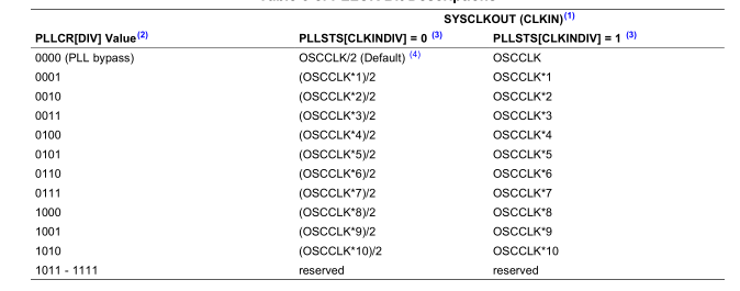

F2808-60的主频配置定时器0输出为何一直是2倍关系,请指点
1、主频设置
InitPll(DSP28_PLLCR,DSP28_CLKINDIV);
#define DSP28_CLKINDIV   1
#define DSP28_PLLCR    6
其他没有修改
2、定时器0设置
ConfigCpuTimer(&CpuTimer0, 60, 1);   //CpuTimer0配置分频60M,定时周期1uS
3、定时器中断 ,定时1秒
interrupt void cpu_timer0_isr(void) {
 CpuTimer0.InterruptCount++;
 if(CpuTimer0.InterruptCount >= 1000000)
    CpuTimer0.InterruptCount = 0;
    GpioDataRegs.GPATOGGLE.bit.GPIO22 = 1; //测试下来,正常翻转
  PieCtrlRegs.PIEACK.all = PIEACK_GROUP1;
我用示波器测GPIO22,一直是2秒,反复配置,都是这样,请问是什么地方有问题
