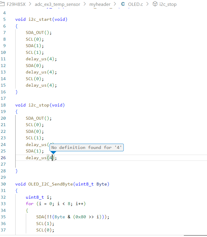

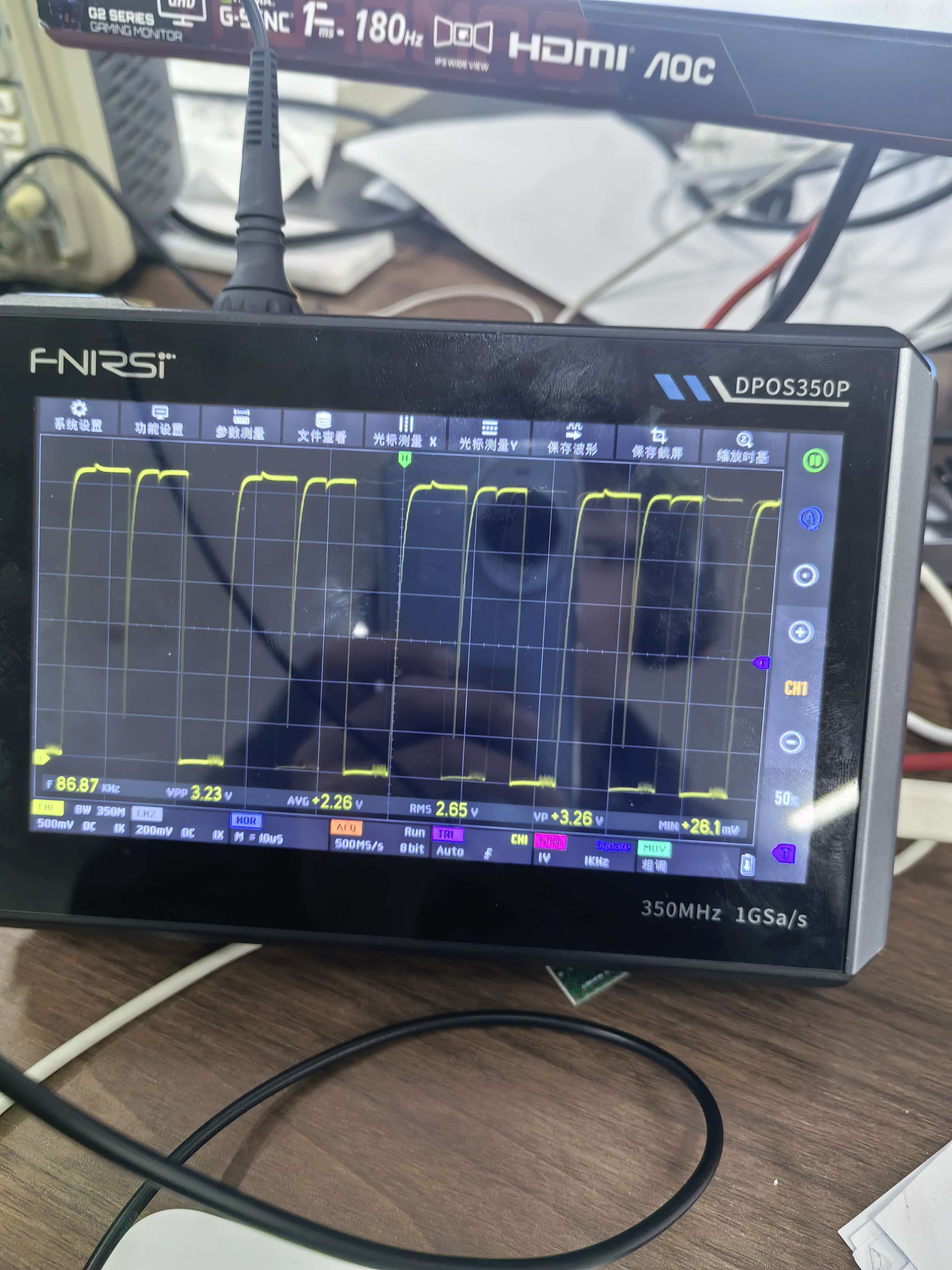

这是一个很奇怪的问题,我之前在F28P550SJ上写的程序在改写后无法在LauchPadF29H85X上运行(软件I2C和硬件SPI),所测的I2C_SCL的波形非常奇怪
