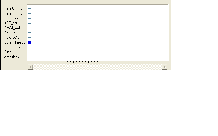

F28335_BIOS工程新建了两个PRD对象:prd_5us和prd_1ms,对应的中断函数分别为timer0Func()和timer1Func(),在ti的例程上改的,工程编译没错,但是执行图中prd_swi为unknown状态,时序不对
F28335_BIOS工程新建了两个PRD对象:prd_5us和prd_1ms,前者要在5us和55us(count1=10)时刻进行相应的I/O操作,后者要1ms到来时实现相应功能。由于在执行prd_swi中断时需要花一段时间,于是将prd的模式设置成one-shot,但是中断内的操作执行完后重新prd_start。prd_swi的优先级设置的最高。下面是这部分的代码:

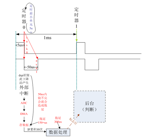

我要产生的时序是不是定时器硬件中断触发比较好,还是我自己没设置好呢?完成这样的时序我应该怎么做?
这是我要做的时序:
下面是执行图上的状态:

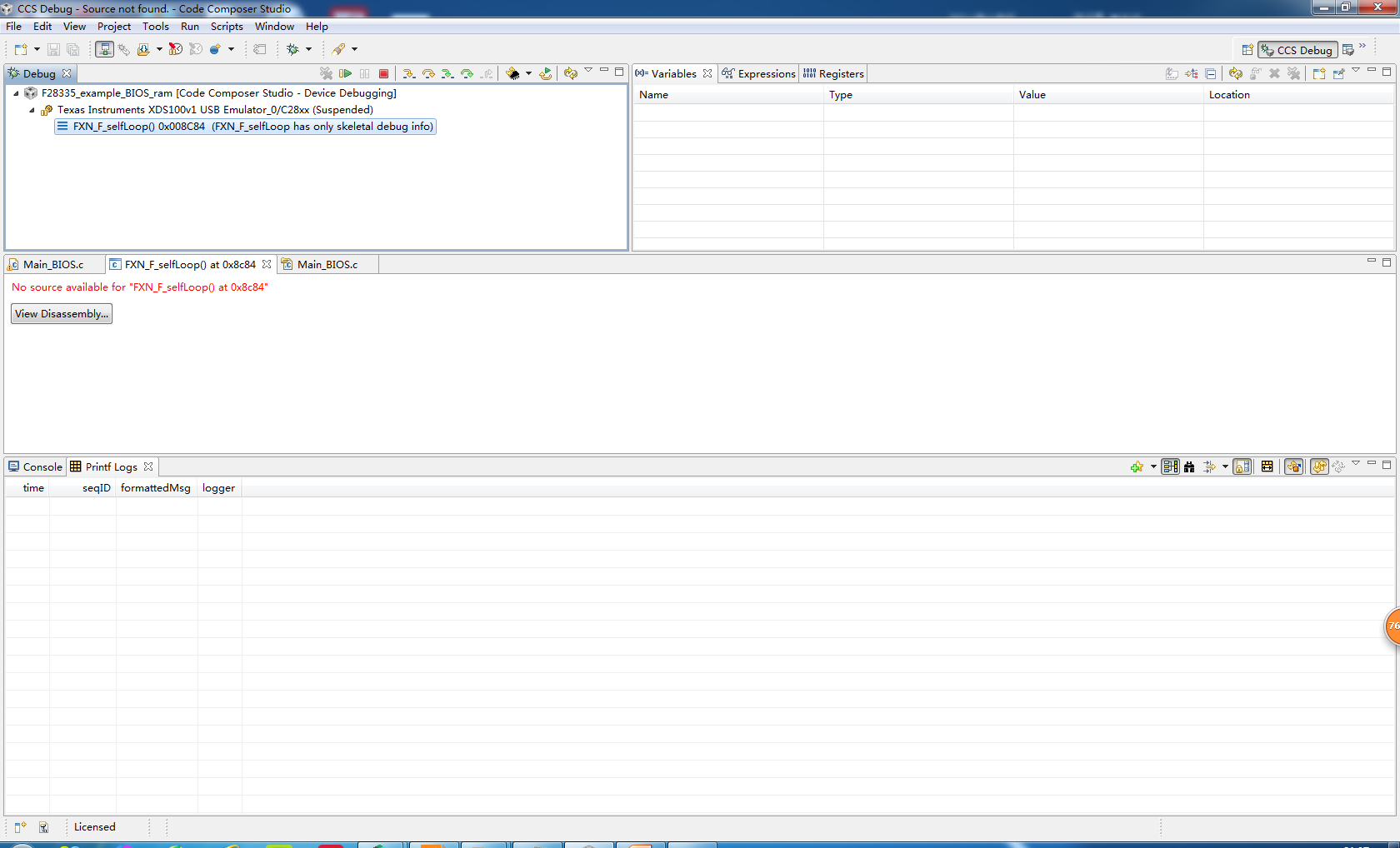

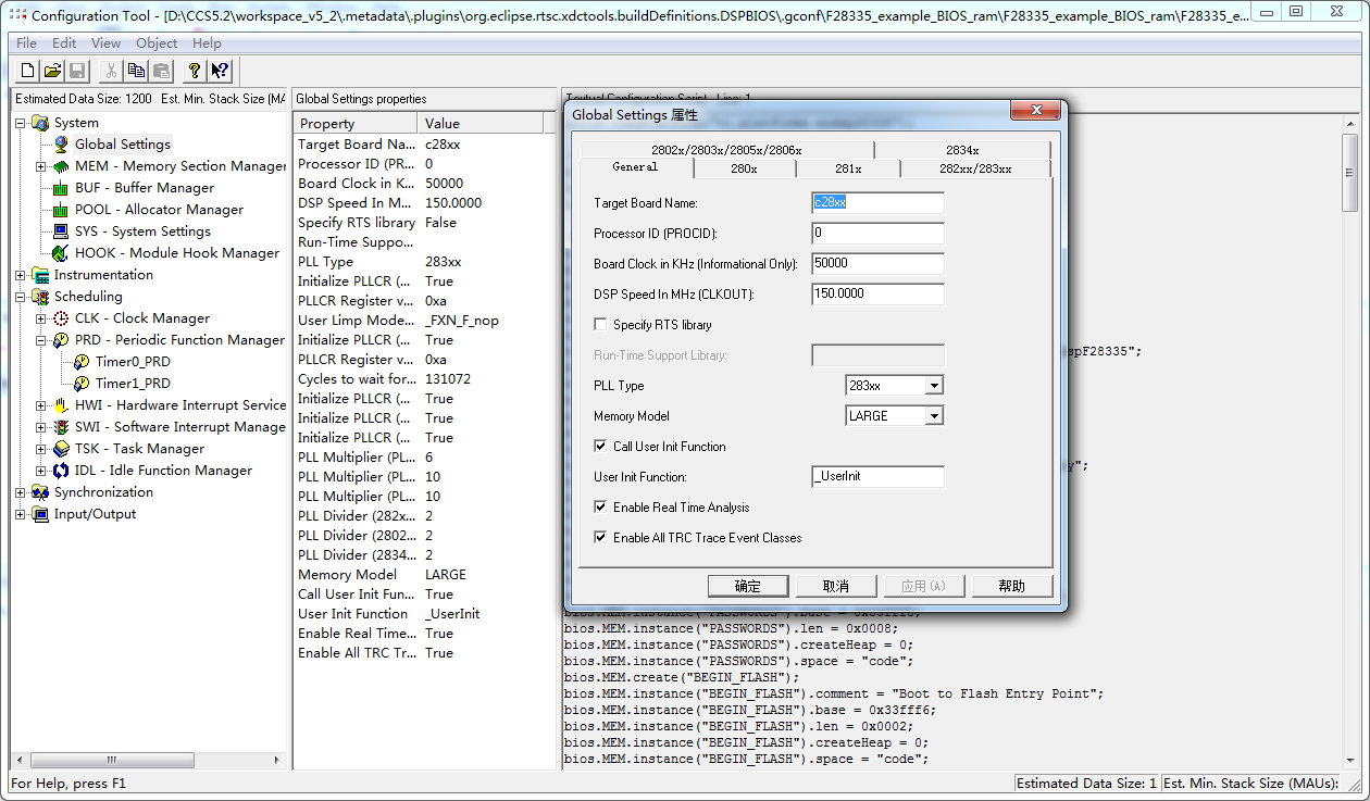

  • 谢谢你的回复。我最近发现了一个奇怪的现象,如果我将上面的工程烧到30MHz晶振的学习板上(非TI的eZdsp),时序正常,输出的5us,50us,1ms均正常。但是烧到我50MHz晶振的项目板上,不能跳入断点,程序一直死在FXN_F_selfLoop()中,请问会是什么原因。已将Global Settings中的Board Clock设置为50MHz,是否还有其他方面的考虑?谢谢
