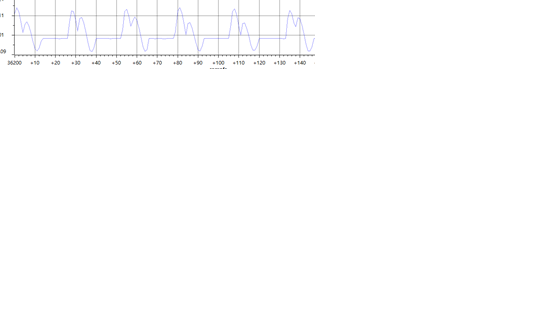

有关BLDC无刷直流电机的三相电压电流采集
按照DRV-C2-KIT套件BLDC霍尔传感器控制,采集出来的相电流和相电压如下图所示。

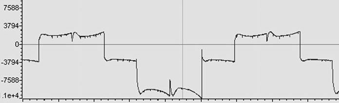

但实际上按照原理,电流应该是下面这样,请问是什么原因?
