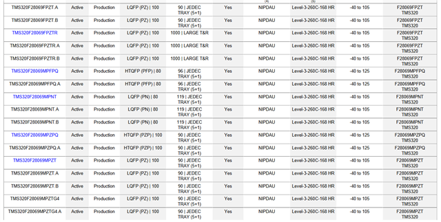

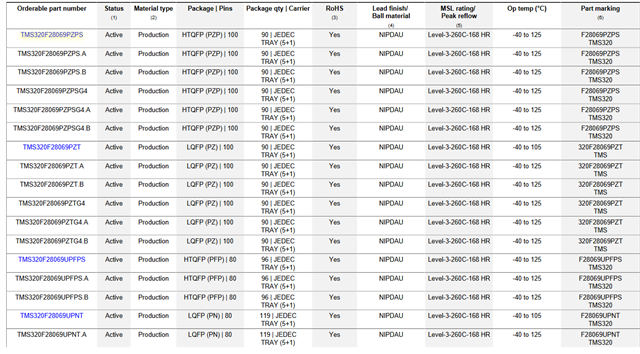

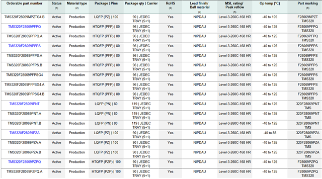

TMS320F28069有F28069FPNT、F28069FPZT、F28069PZPQ、F28069PZT等等设备名称,除了使用的封装差别外(LQFP和HTQFP),LQFP的厚度厚度为 1.4mm ,TQFP的厚度在1.0mm以外?这类多种多样的命名有什么区别?在哪可以找到这些区别
数据表的168页的 图 10-1. Device Nomenclature 有这个芯片相关的命名规则,可以参考下:
