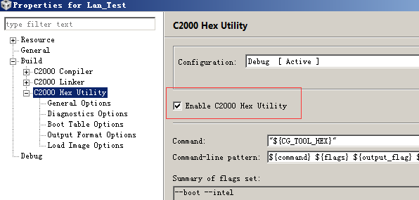

CCS V6如何生成intel HEX文件,并在C2Prog软件上bootloader到目标板F28335上
  • 已经选择生成Hex文件;
    选择了输出INTEL模式,

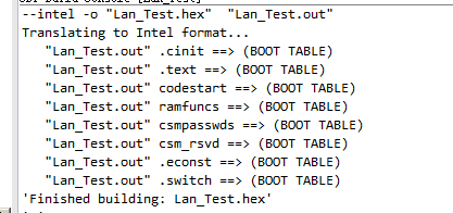

    生成了Hex文件
    C2Prog显示 无效的数据格式;请教问题二个:
    1.操作哪里有错,导致生成的数据格式无效
    2.同样步骤操作2个project,编译器都显示生成了HEX文件,有一个在Debug目录下没有HEX文件,是什么原因
  • 你怎么勾选了boot选项呢?在boottable中把这个选项去掉。
    另外在general optional中设置
    --memwidth=16 --romwidth=16 --intel
    Eric
