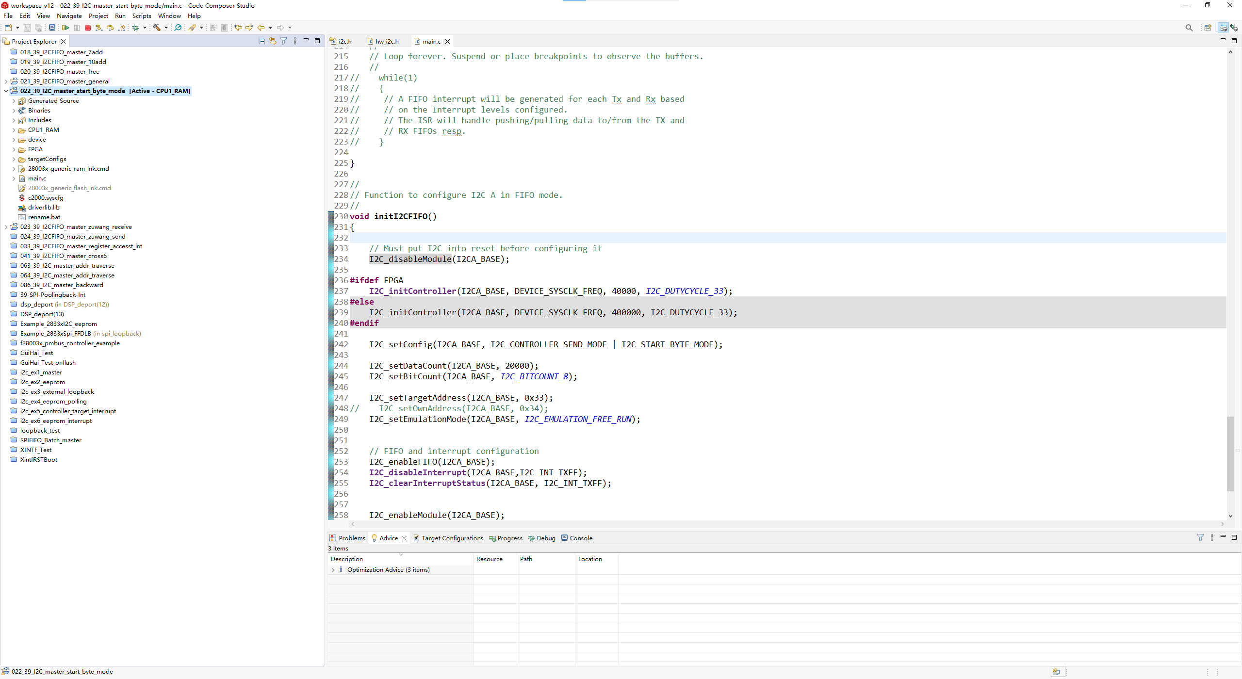

条件编译为什么不能切换过来呢?
您好,已经收到了您的案例,调查需要些时间,感谢您的耐心等待。
您好,
我不明白客户所说的“切换”是什么意思。他们定义了“FPGA”,并且使用了“#ifdef FPGA”分支。
已经解决了,需要在FPGA下定义一个FPGA不是在RAM下面
