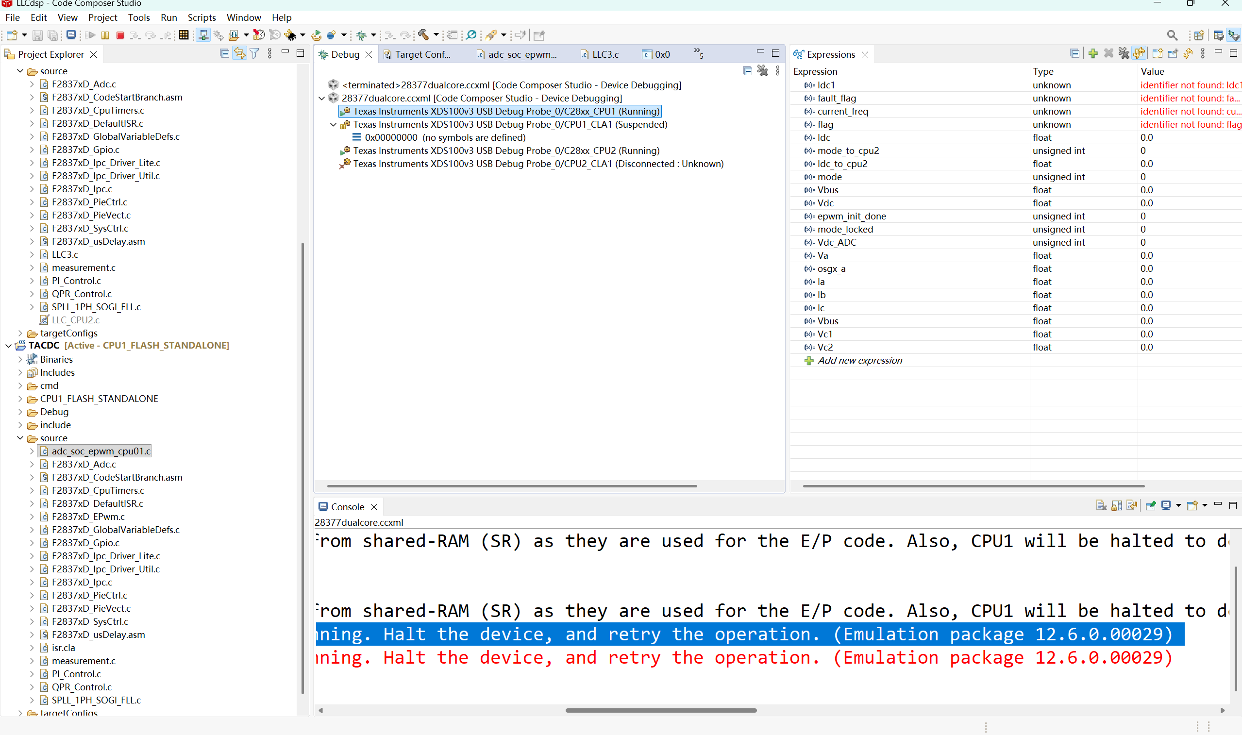

TMS320F28377D: 双核烧写load symbol后无法进入cla中断的问题
Part Number: TMS320F28377D

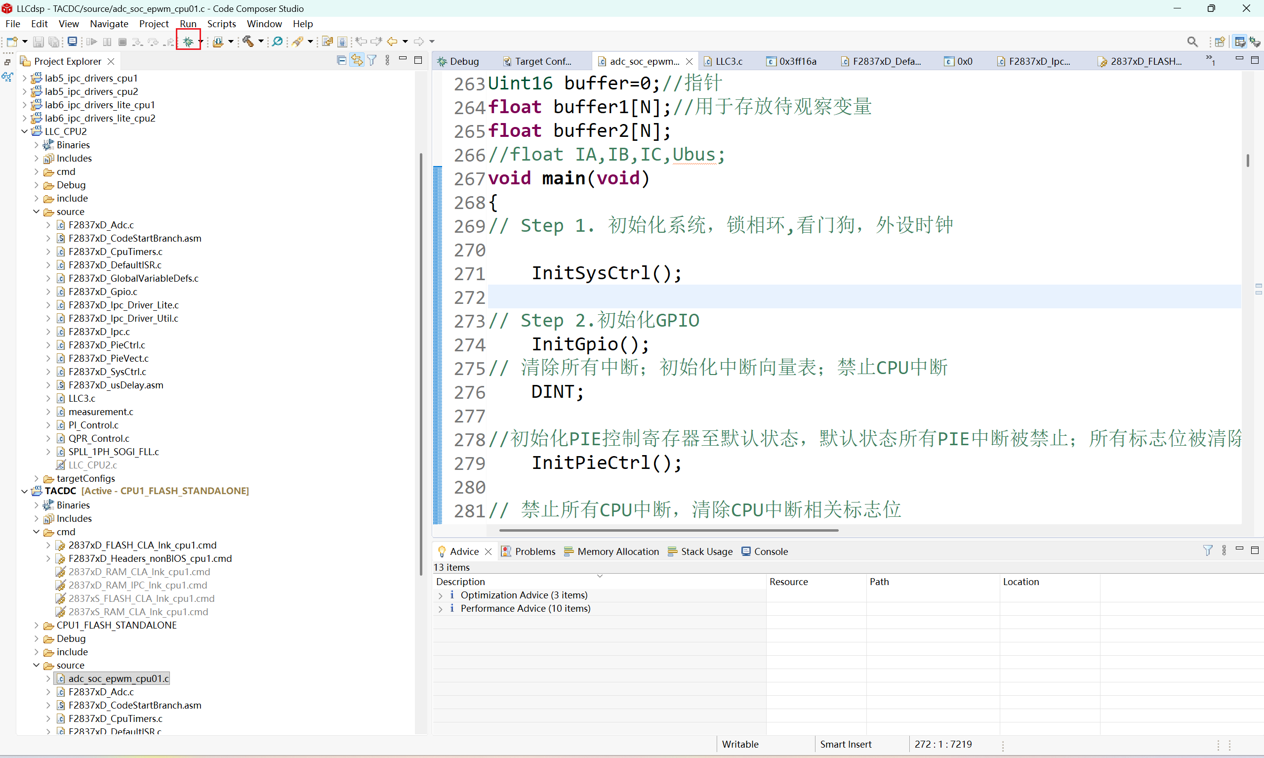

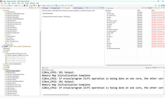

而如果按双核烧写的流程先connect cpu1,cla1,cpu2,然后分别load cpu1,cpu2的.out文件,对cpu1cla load symbol,再依次run cpu1,cla,cpu2,发现无法进到cla中断里(通过观察cla中的变量osgx_a)并且cpu1似乎也没有在进程中因为观察变量没有实时刷新,run cpu1会显示跳转:Break at address "0x3fe44e" with no debug information available, or outside of program code.
run cla会显示跳转:Break at address "0x0" with no debug information available, or outside of program code.
报错: Can't Run Target CPU: (Error -2060 @ 0x0) Requested operation cannot be done while device is running. Halt the device, and retry the operation. (Emulation package 12.6.0.00029) 如图image.png

想知道是烧写方式有问题还是cmd的内存分配有问题或是其他问题
  • 感谢您对TI产品的关注!
    已经收到了您的案例,调查需要些时间,感谢您的耐心等待。
  • 您好,
      如果你尝试“运行”CLA,而CLA当前没有执行任务,就会出现此错误消息。如果CLA处于空闲状态,只能由C28x软件或外设中断启动。CCS无法启动CLA。
    CPU1+CLA子系统与CPU2+CLA子系统是独立的。我能想到的唯一可能是触发CLA的外设可能已被重新分配到另一颗CPU?
    我建议尝试使用C28x软件触发每个CLA,看看是否有效。如果有效,那么问题很可能出在外设的设置上。
