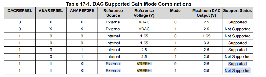

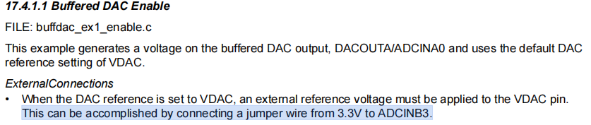

芯片手册中说明,采用DAC时,需要将3.3V 连接至 ADCINB3;其中 ADCINB3已经被使用为ADC采样端口,在我的使用中不能将3.3V 连接至 ADCINB3,此时我选择使用外部参考电压,VREFHI引脚的外部参考电压的最大值可以给到多少?3.3V还是2.5V
