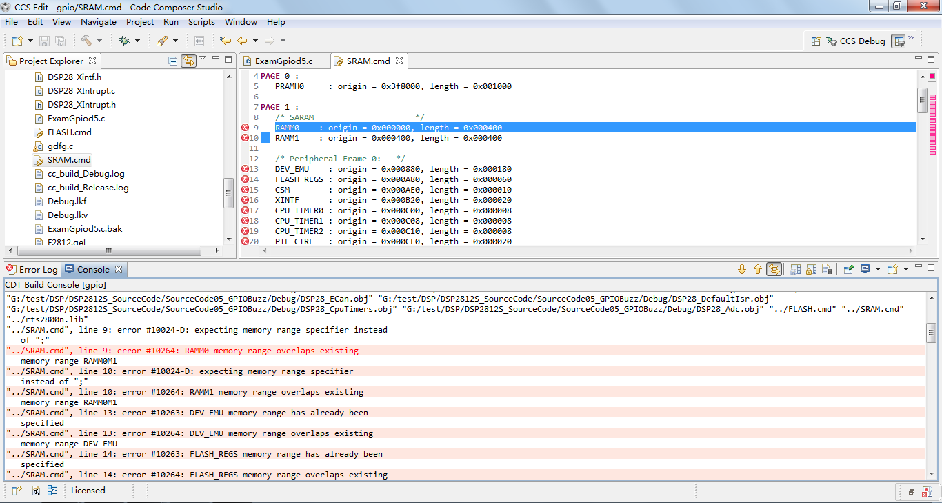

买了块DSP2812开发板,工程是在CCS3.3下编译没问题,在CCS5.2下编译出现如下情况,麻烦TI工程师帮忙解决一下。
您有2个CMD文件,当然不可以了?
要不是RAM的,要不是Flash的,不可以两者并存~!
