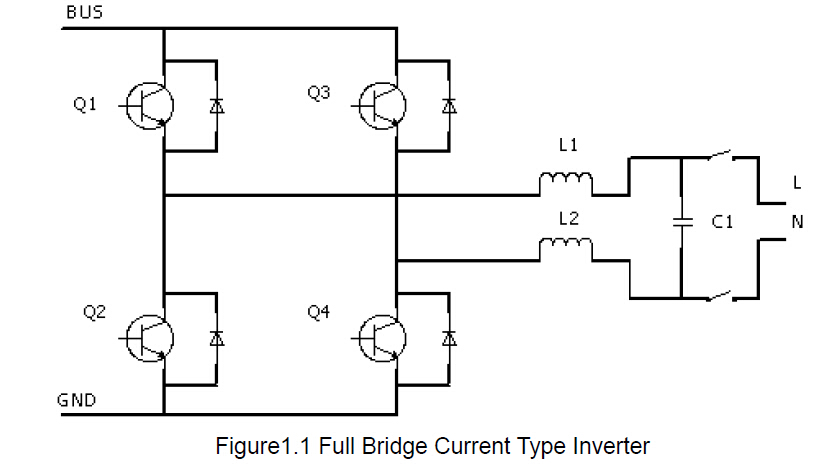

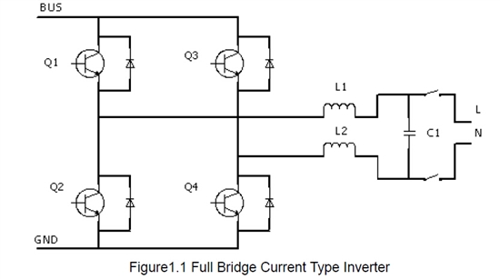

TMDSHV1PHINVKIT是LC滤波吧,为什么上下桥臂各有一个电感?
如题,我想知道这个L2在这里的作用是啥?因为根据user guide里计算电感的公式
可以知道3.5mH足够了(Vdc = 380V, Imax = 5 A rms, fs = 20k Hz),而实际电路中是L1=L2=3.5 mH,这样的话如果把他看成LC滤波,那么滤波电感就是7mH? 我对这个问题比较困惑,希望大神们给指点一下,谢谢!
  • 你可以参考userguide的2.3节,有理论推导,其实这是一个LCL滤波器,并不是简单LC滤波器,这样的设计会使得电流的THDi变得更小。

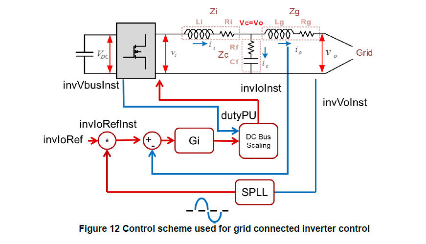

  • 谢谢你的回复!我看的的user guide是这个版本,好像没有2.3节,不知道你看到的是哪个版本,方便发给我参考下吗?
    http://www.ti.com/lit/ug/tidu402/tidu402.pdf
    我现在想推导这个系统的开环传递函数,如果你说的这个不是LC滤波,那应该是怎么看这个电路呢?我个人理解是流过L1的电流应该是等于流过L2的电流的,电容右边是电网,那边应该电流很小,所以我是近似看成了LC滤波。
    至于LCL滤波,我记得是逆变器一侧一个电感,网侧一个电感,和这个电路的拓扑应该是不同的吧?我还是有点困惑,还请多多指教!多谢!

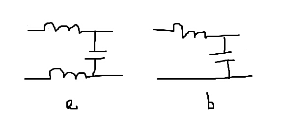

  • 你好,这个文档我看过,是LCL滤波,应该和前面的电路不是一回事儿。
    我想请教的是,图a和图b的区别,不知道能不能从电路方程的角度来讲,谢谢!
