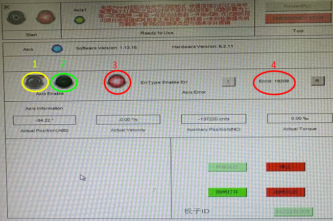

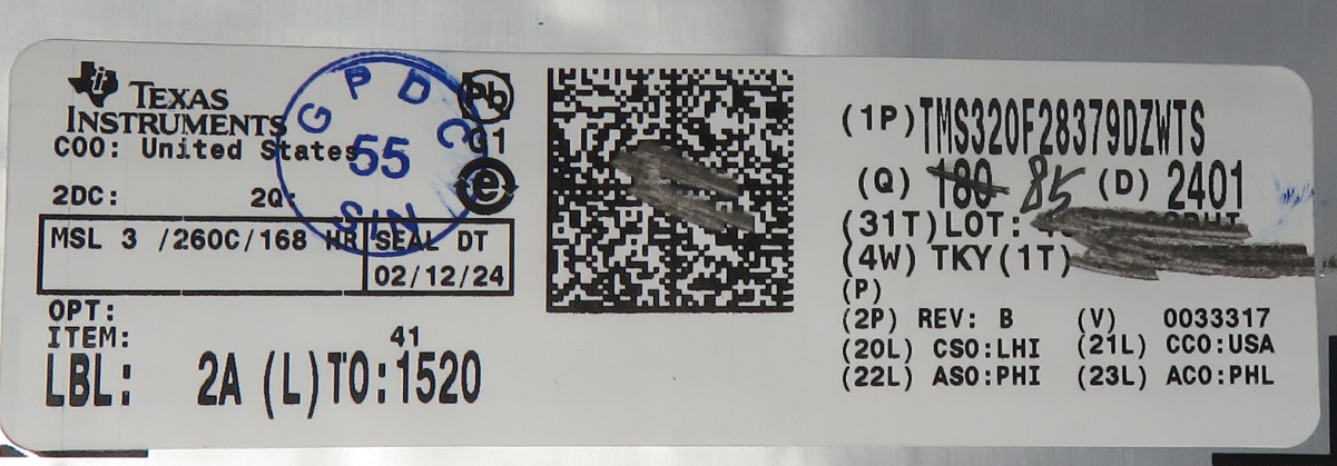

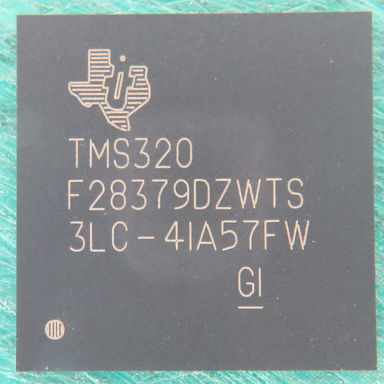

TMS320F28379DZWTS TI,芯片已经焊接但板卡上,出厂前有对整个板卡做过功能测试,PASS。在终端发生的不良,但终端在做FCT功能测试,出现不良,不良现象是ABS检测异常,使用475pcs,目前不良有三十几片,最终不良还未统计。
不良品:点击界面上1的按钮,3的位置亮红灯,报4位置的不良代码, 良品:点击界面上1的按钮,2的位置应该亮绿灯,4位置的代码为0。
 目前排查情况: 1、确认有做交叉实验,终端客户的不良现象未有变化,不良复现到OK的板子上。 2、X-RAY也检查焊点没有问题。 3、终端FCT功能测试是几分钟或者两三小时才出现问题的。
我想确认下,目前我们找不到导致的原因,这个款产品是否有过版本变更?关于ABS检测异常,是否涉及到软件或者其他配置的问题?我还可以做哪些动作去排查?image.pngimage.png
