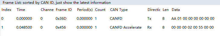

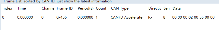

我在测试RESC寄存器时,发现上电后发出来的RESC结果为0x3(第四个数据的0x03表示POR和XRS复位),我认为这是正常的。
随后我将XRSn引脚接地,得到的RESC结果为0x2(第四个数据的0x2表示XRS复位),也是符合预期的。
但是,如果我制造看门狗超时,引起复位,得到的数据却还是0x2,而为什么不是0x4?
那如何能通过RESC寄存器获取到看门狗超时引起的复位呢?
