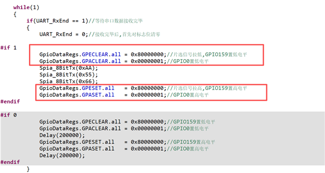

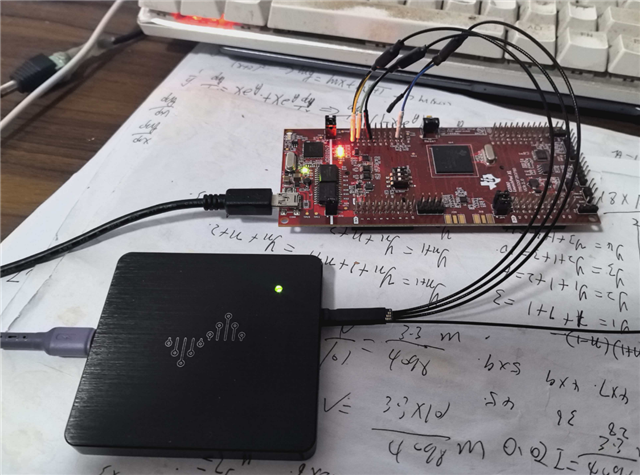

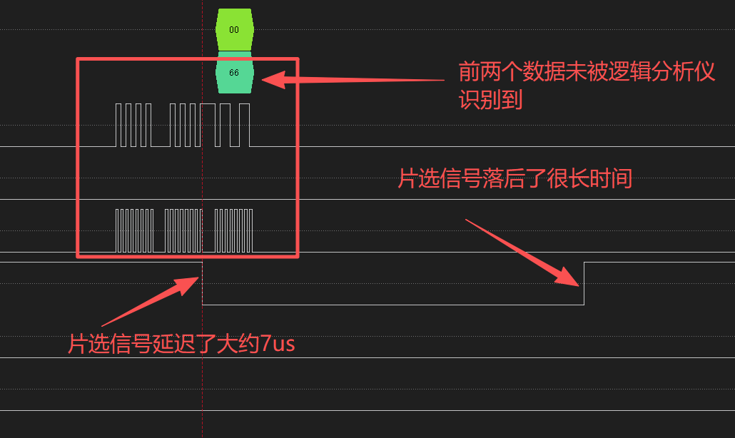

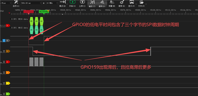

如题,电路设计中将GPIO159设置外部SPI接口的EEPROM器件的片选端,由软件手动控制该IO口,读写存储器期间,发现片选端已事先手动拉低到低电平,但逻辑分析仪扫描SPI接口所有信号,发现时间上是先出现的SPI的时钟和数据信号,片选信号居然延迟了一段时间才被实际拉低;不仅如此,在SPI接口数据发送完毕后,代码上是立刻将片选信号再次拉高,结果发现GPIO159在延迟了很长时间后才真正置为了高电平,代码和逻辑分析仪截图如下:

          您这个SPI发送程序是嵌入在串口接收程序中?猜测您这个问题和芯片及驱动无关,建议您检查一下代码执行逻辑。
          c2000ware中提供了SPI示例代码,您可以直接测试一下SPI的功能 spi 。
  • 是否是SPI驱动引起的问题,我这个验证过,第一个截图里面,我将第一个条件编译关闭,使能第二个条件编译,让GPIO0和GPIO159做电平翻转,类似LED灯闪烁的动作,GPIO159出现一样的情况,GPIO159比GPIO0要延迟几个微秒才变成低电平,然后GPIO0都早已拉到高电平了,GPIO159要过很长时间才是高电平

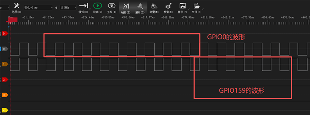

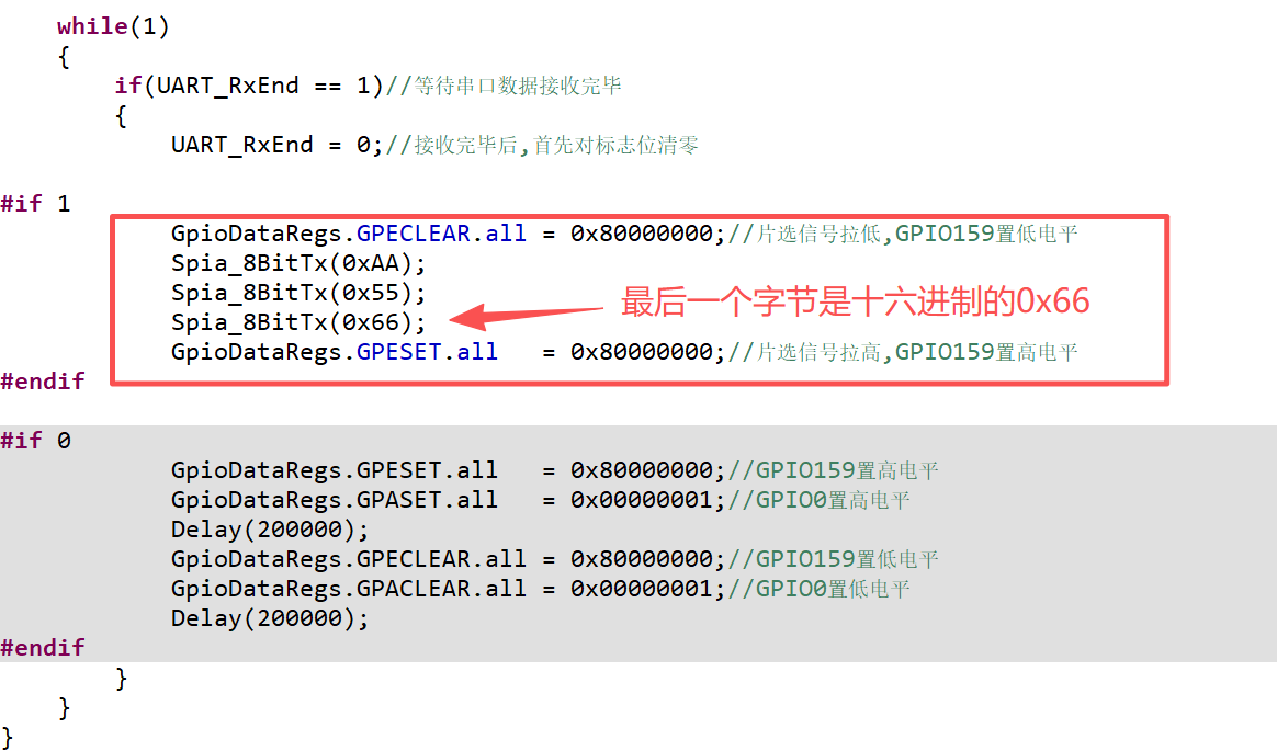

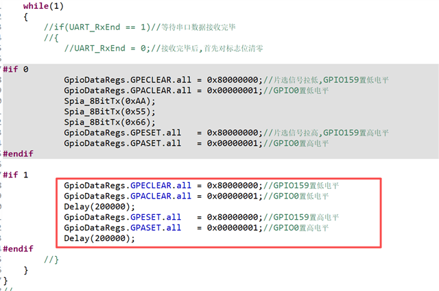

  • 作为对比,在SPI发送数据时,把GPIO0和GPIO159做同样的电平变化,相关代码截图如下:
    逻辑分析仪对GPIO0和GPIO159进行扫描,同时扫SPI的时钟信号,截图如下:
    如果是SPI或者串口相关代码或者配置有影响,那应该GPIO0的电平翻转时序也要受影响才对呀,况且相关SPI接口的驱动代码,我在别的工程里一直在使用的,没有遇到过此类问题

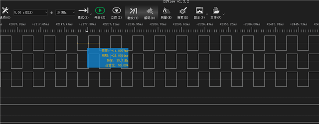

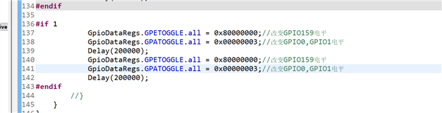

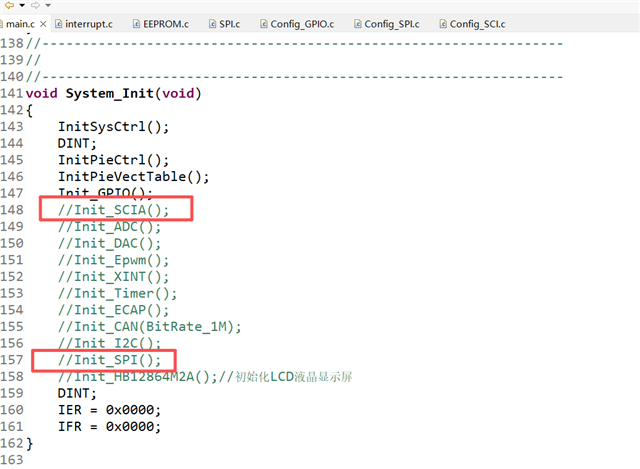

  • 再进一步测试,关闭串口功能,关闭SPI功能,代码上完全单纯的只让GPIO0和GPIO159两个IO口做电平翻转测试,代码截图如下:
     串口和SPI的初始化都关闭了
     while循环里面只做两个IO口的电平翻转

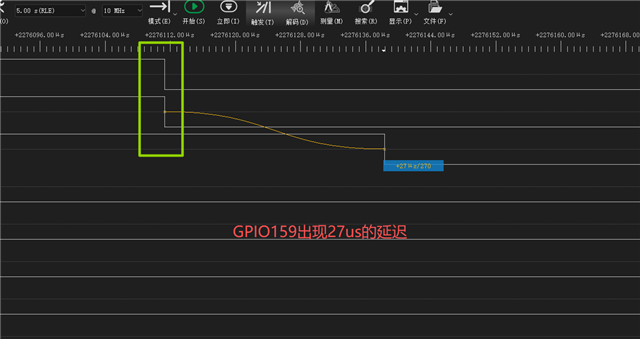

    逻辑分析仪扫描结果的截图如下:

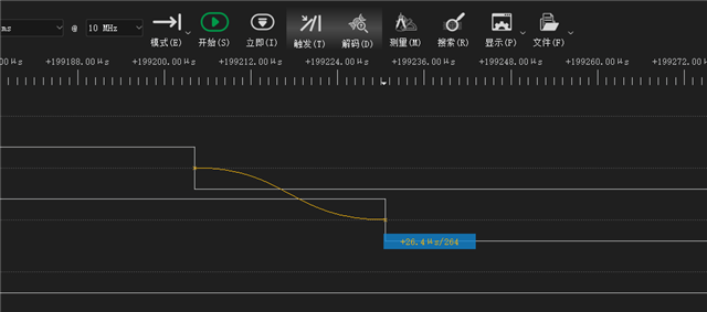

    放大后的细节:

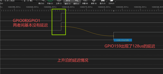

     电平由高到低期间,GPIO159比GPIO0延迟大约26us

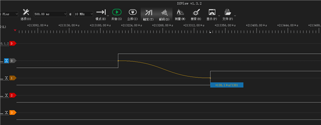

     电平由低到高期间,GPIO159比GPIO0延迟大约130us

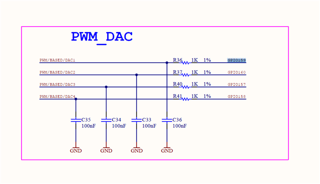

          我不确认为何会出现此问题,GPIO的PORTA 和PORTE没什么区别,GPIO159外围电路有什么特殊吗。
         您测试过单独GPIO的例程码?比如 gpio_toggle
