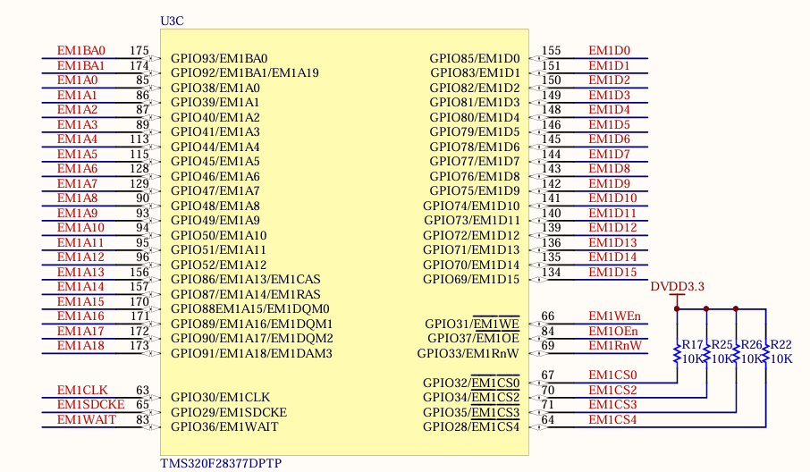

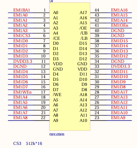

最近我在配置28377D的emif访问外部的sram中,发现我购买的核心板中,EMIA0接在在sram中的A1,而EMIBA1(EMIA19)接在了sram的A0上,这样做是否我该如何正确访问这个外部的SRAM呢?
