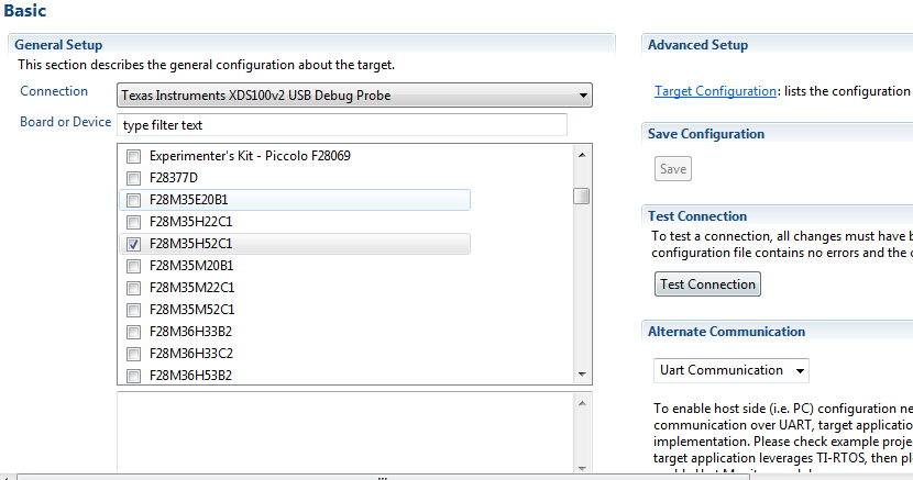

XDS100V2连接不上我的板子F28M35
我用的是CCS 6.0,现在是28m35x.ccxml文件里,test connection 不成功。我很久之前用过,连接成功过,我记得原来的是XDS100V2 USE Emulator,后来程序删了,我从新导入了一下,现在只有这个Debug Probe了,而且连接不上板子,其余的设置我没改,求大家帮忙看看是什么问题,谢谢!
[Start: Texas Instruments XDS100v2 USB Debug Probe_0]
